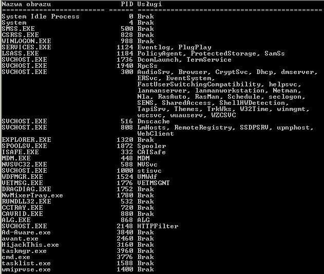

    I jeszcze jedno pytanie:
    Czy svchost.exe musi być uruchamiany tyle razy?
    W cmd wpisałem Tasklist /SVC. Wynik znajduje się w załączniku.
    Zastanawiam się nad tym plikiem ponieważ już kiedyś został on zainfekowany i musiałem z nim trochę powalczyć, ale się udało:D

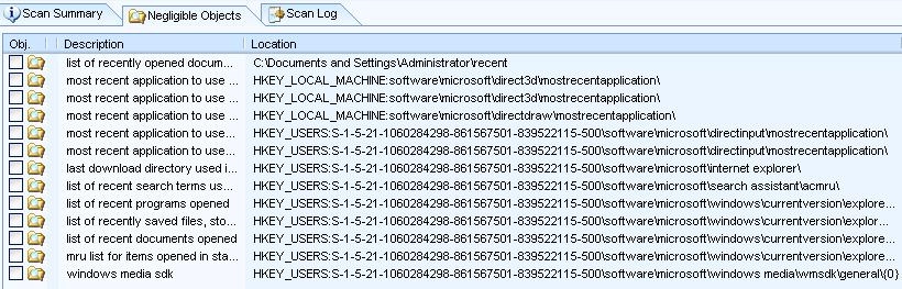

    Niestety mój komputer został zainfekowany jakimś wirusem!
    Przeskanowałem komputer programem Ad-Aware.
    Co prawda nie znalazł on już żadnych "wrednych programów", ale w zakładce Negligible Objects jest kilka wpisów.
    Nie znam się za bardzo na rejestrze i prosiłbym o sprawdzenie tego:

    Kolego są to elementy nieistotne, mało znaczące. Nie to jest problemem,
    a do skanowania polecił bym Kasperskiego.
    Odinstalować wszelakiego typu oprogramowanie anty wirusowe , ściągnąć Kasperskiego 30-sto dniowy klucz darmowy i przeskanować kompa porządnie. Powinno pomóc.

    Druga sprawa - kiedy odbywa się ruch sieciowy, uruchom w konsoli CMD polecenia:
    netstat -aon >conn.txt
    tasklist > tasks.txt
    i podaj pliki conn.txt i tasks.txt na forum

    Przesyłam pliki : conn.txt

    WDFMGR.EXE                  1496 Console                 0     1˙660 KB
    VETMSG.EXE                  1628 Console                 0     4˙068 KB
    DRAGDIAG.EXE                1604 Console                 0     2˙236 KB
    NvMixerTray.exe             1744 Console                 0     3˙480 KB
    RUNDLL32.EXE                 216 Console                 0     2˙836 KB
    CCTRAY.EXE                   536 Console                 0     8˙568 KB
    CAVRID.EXE                   516 Console                 0     3˙692 KB
    ALG.EXE                     1208 Console                 0     3˙652 KB
    CTFMON.EXE                   332 Console                 0     3˙384 KB
    SVCHOST.EXE                 2340 Console                 0     3˙276 KB
    cmd.exe                     3868 Console                 0     2˙544 KB
    NOTEPAD.EXE                 1336 Console                 0       568 KB
    tasklist.exe                3304 Console                 0     4˙168 KB
    wmiprvse.exe                 864 Console                 0     5˙492 KB
    Oraz tasks.txt
    Aktywne połączenia
    Protokół  Adres lokalny          Obcy adres        Stan           PID
      TCP    0.0.0.0:135            0.0.0.0:0              NASťUCHIWANIE    1936
      TCP    0.0.0.0:445            0.0.0.0:0              NASťUCHIWANIE    4
      TCP    0.0.0.0:2869           0.0.0.0:0              NASťUCHIWANIE    788
      TCP    127.0.0.1:1025         0.0.0.0:0              NASťUCHIWANIE    340
      TCP    127.0.0.1:1025         127.0.0.1:1028         USTANOWIONO     340
      TCP    127.0.0.1:1025         127.0.0.1:1032         USTANOWIONO     340
      TCP    127.0.0.1:1026         0.0.0.0:0              NASťUCHIWANIE    340
      TCP    127.0.0.1:1027         0.0.0.0:0              NASťUCHIWANIE    340
      TCP    127.0.0.1:1027         127.0.0.1:1029         USTANOWIONO     340
      TCP    127.0.0.1:1027         127.0.0.1:1030         USTANOWIONO     340
      TCP    127.0.0.1:1028         127.0.0.1:1025         USTANOWIONO     1628
      TCP    127.0.0.1:1029         127.0.0.1:1027         USTANOWIONO     1628
      TCP    127.0.0.1:1030         127.0.0.1:1027         USTANOWIONO     536
      TCP    127.0.0.1:1031         0.0.0.0:0              NASťUCHIWANIE    1208
      TCP    127.0.0.1:1032         127.0.0.1:1025         USTANOWIONO     536
      TCP    127.0.0.1:1453         127.0.0.1:2869         USTANOWIONO     292
      TCP    127.0.0.1:2869         127.0.0.1:1453         USTANOWIONO     788
      TCP    213.238.125.134:139    0.0.0.0:0              NASťUCHIWANIE    292
      UDP    0.0.0.0:445            *:*                                    4
      UDP    0.0.0.0:500            *:*                                    1184
      UDP    0.0.0.0:1037           *:*                                    292
      UDP    0.0.0.0:1057           *:*                                    488
      UDP    0.0.0.0:1069           *:*                                    488
      UDP    0.0.0.0:1199           *:*                                    488
      UDP    0.0.0.0:4500           *:*                                    1184
      UDP    127.0.0.1:123          *:*                                    292
      UDP    127.0.0.1:1038         *:*                                    292
      UDP    127.0.0.1:1448         *:*                                    292
      UDP    127.0.0.1:1454         *:*                                    292
      UDP    127.0.0.1:1900         *:*                                    788
      UDP    213.238.125.134:68     *:*                                    292
      UDP    213.238.125.134:123    *:*                                    292
      UDP    213.238.125.134:137    *:*                                    292
      UDP    213.238.125.134:138    *:*                                    292
      UDP    213.238.125.134:1900   *:*                                    788
