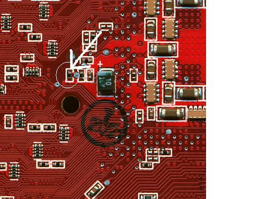

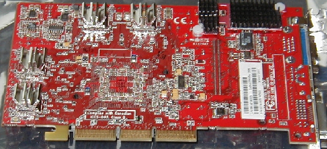

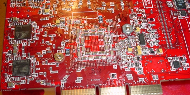

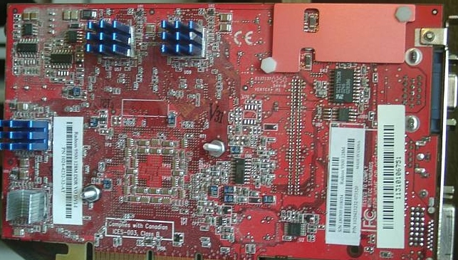

    Zastosowalem paste silikonowa H jakas polska, sprawdzilem to i zadnych ukladow nie posmarowalem, to co piszesz telemax moze byc prawda masz moze jakies zdjecia lepszej jakosc, z tym rezystorem zebym mogl porownac?
    z gory dziekuje.
    Ile powinno byc w tym miejscu co pokazuje strzalka rezystorow?
    Ja mam tylko dwa. Jesli powinny byc trzy to prosze podac wartosci tego rezystora. Pozdrawiam
    Dodaje obrazki z tylem radeona 9700 i tam widac ze sa trzy, teraz pytanie co to jest to trzecie i jakie ma wartosci?

    Prosze o podanie wartosci rezystora ktory jest wskazany przez biala strzalke na zdjeciu.Pozdrawiam
    Radeon 9700Pro - artefakty po zmianie pasty termoprzewodzącej, co robić?
    Mielismy sobie pomagac, sa ludzie ,ktorzy wiedza jaka ma wartosc rezystor i niechca podac. Panie Telemax podobno jest to czesta usterka, czy moglby pan odpowiedziec na mojego posta, pisalem do pana na priva, ale niestety bez odezwu, rozumie ze jest to kwestia pieniedzy, wiec pytam sie ile??

    To nie jest kwestia pieniędzy tylko brak czasu.
    rezystorów faktycznie powinno być 2 i jeden kondensator (jeden brązowy i dwa czarne).
    Wartość rezystora zaznaczonego na ostatnim foto to 75 lub czasami 76ohm.
    jeśli brak rezystora (lub np. pęknięty) ze zdjęcia po uzupełnieniu karta będzie działać poprawnie.
    nakrętki trochę duże koniecznie podkładki izolujące trzeba dać.
