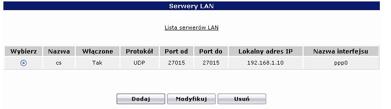

    No owszem mam i co dodać tam wpis czy co i tylko tam? Spróbowałem:
    Jak poprawnie wpisać adres IP i port przy przekierowaniu portów w routerze?
    i to akurat nic nie daje no ale z pewnością to nie tak. Jeżeli to trzeba w tym miejscu to co tam powpisywać?

    Jezeli lokalny komp na ktorym stawiasz serwer hlds ma ip 192.168.1.10 a serwer nasluchuje na porcie 27015 to jest to jak najbardziej wporzadku. Nigdzie wiecej nie trzeba tego dodawac. Z jakimi parametrami odpalasz tego hldsa ?

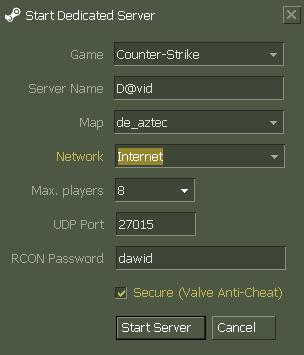

    No właśnie z takimi:
    no i jak wezmę start serwera to nadal mam IP serwera wewnętrzne.

    To moze masz jakiegos firewalla lokalnego, ktory zamyka Ci ten port. Sprawdz w jakis prosty sposob, czy port jest dobrze przekierowany, np. w mulu se go dodaj i zrob test.

    Jednak z zewnatrz nie widać bo jak wpisuje moje IP zewnętrzne w programie Xfire czy w grze to nie odnajduje żadnego serwera. Czy na pewno wszystko dobrze wpiałem i czy to już wszystko. Wszystko mam tak jak tam na screenach. Np. jak stawiam serwer to ma być wybrane Internet czy LAN? Czy w konfiguracji liveboxa już wszystko? Tylko ma być dodany ten serwer LAN? Nic np. w zaporze sieciowej już nie trzeba robić? Właściwie to samo tam dodało w konfiguracja zaawansowana>zapora sieciowa>NAT>NAT wg zasad. W konfiguracja zaawansowana>zapora sieciowa>zasady też ma wpis z tym portem i z filtrem zezwól. Wszystko jest na interjfecie ppp0? Co to wogóle znaczy? W konfiguracja zaawansowana>zapora sieciowa>NAT>Interfejsy NAT mam ppp0 jako jedyny ustawiony na włączone. Co właściwie router po tej zmianie robi że serwer ma być widoczny z IP zewnętrznym?

    Tak na liveboxie to wszytko. Ppp0 to interfejs wyjsciowy routera. To, ze przekierowuje porty znaczy, ze wszystkie zapytania na porcie 27015 ktore przychodza do routera przekierowywane sa na Twoj komputer. Albo masz jakiegos firewalla na kompie albo zle konfigurujesz hlds`a. Zrob taki test jak mowilem.
    I jeszcze przy uruchamianiu hldsa dodaj parametr: +ip xxx.xxx.xxx.xxx
    Gdzie x to adres zewnetrzny.

    Wsztystko już jest dobrze. Znaczy nie wszystko bo jak ktoś próbuje się dołączyć to staje na trzeciej kresce i dalej nie idzie. Nie wie ktoś co tu może być? Ja się pomyliłem i do xfire zamiast wpisać 192.168.1.10 to wpisałem swoje IP zewnętrzne i dlatego nie widziałem tego serwera oraz nie tylko to było bo trzeba było przy tworzeniu serwera wybrać LAN a nie Internet bo inni wogóle nie widzieli no ale teraz jak inny wpiszą moje IP zewnętrzne to widzą a o to mi chodziło tylko szkoda że nic z tego bo nie mogą się potem dołączyć :cry: zainstalowałem najnowszego patcha i też nic, dziwne mój kolega miał ta samą instalkę i do niego przez hamachi mogłem się dołączyć a do mnie i przez hamachi i właśnie w ten sposób zawsze staje na tych trzech kreskach
