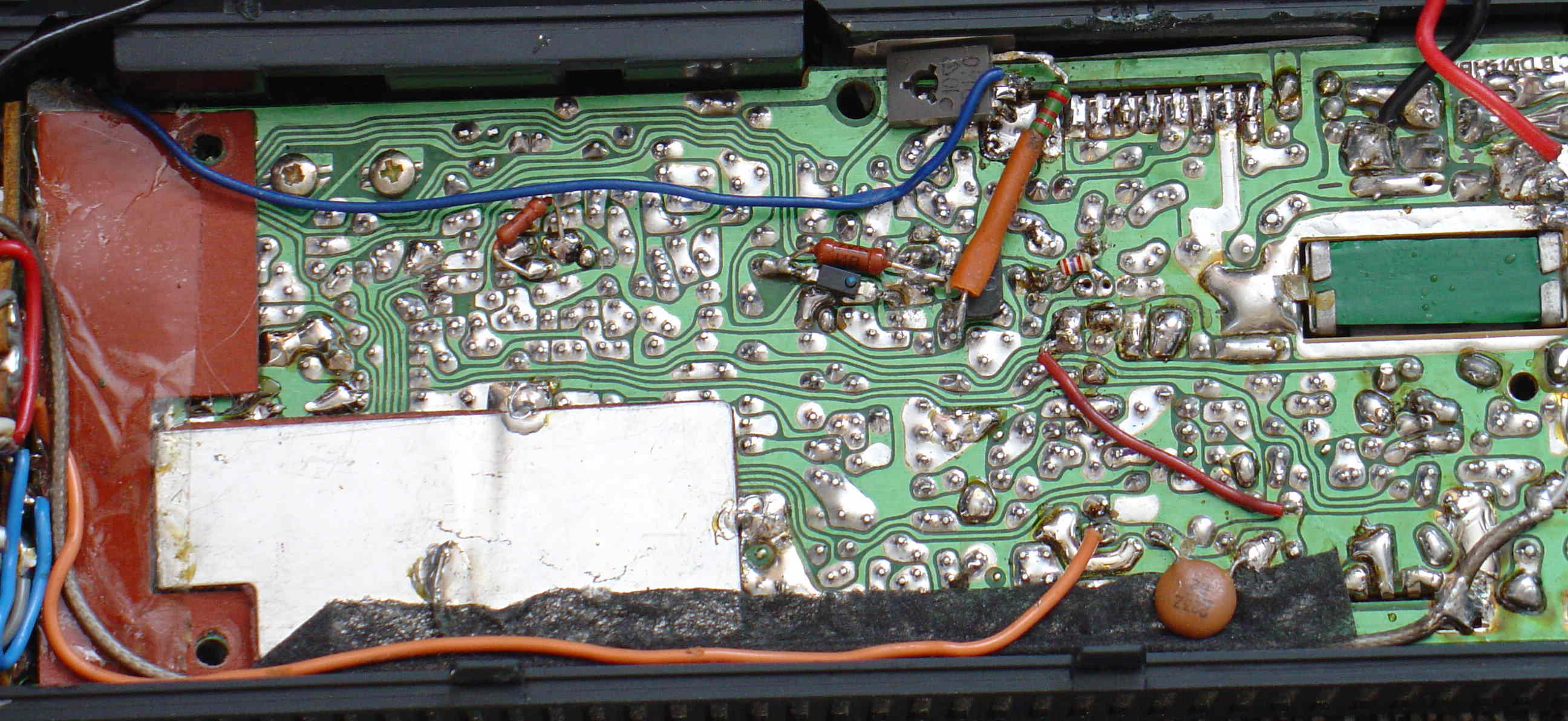

    Dostalem niedawno cb alan 38 - dzialalo w domu podpiete pod zasilacz. Ostatnio znalazlem kabelek do podpiecia do zapalniczki samochodowej i postanowilem podlaczyc radyjko w samochodzie. Problem w tym ze nie sprawdzilem jak wychodzi zasilanie - po podlaczenie zorientowalem sie ze jest cos nie tak. Teraz po wlaczeniu na zasilaczu w domu radyjko slychac tak jak by sie wlaczalo, na chwilke miga dioda BATT, wyswietlacz nie swieci (SQ - na minimum wiec to nie to), po przystawieniu ucha do glosnika slychac buczenie.
    Czy ktos wie co sie moglo stac? Czy dam rade to naprawic? (jak cos trzeba to sobie czasem polutuje) Może zna ktos adresy serwisow w okolicach Katowic, Sosnowca..?

    Zobacz sobie tak masz układ KIA???? on jest odpowiedzialny za dzwięk wymień go i będzie po sprawie...Zastanawia mnie dlaczego ci dioda od zabezpieczenia nie strzeliła jeśli jest uszkodzona to od razu ją wymień wtedy nie narazisz się na przykre niespodzianki

    Wymieniony zostal uklad Kia7217ap i dioda 1n4004 (na 1n4001) - taka mial znajomy ktory mi to zrobil. Po wlaczeniu radyjka po chwili dzialania jest znowu to samo :(. Czy ktos wie co jeszcze moze byc nie tak??
    PS. Ten moj alan jest chyba po jakiejs przerobce - te tranzystory to bd140- ten przy obudowie i bc148 (polaczony z bd140 oporniczkiem.

    Nadal mam problem z radyjkiem - wymieniony został w nim układ KIA7217AP oraz dioda(byla pęknięta). Po wymianie zachowuje się w nastepujący sposób: jak sobie poleży to po właczeniu działa chwilkę - szumi, po kilku sekundach gaśnie wyświetlacz i nie słychac juz szumu.
    Tranzystory na zdjęciu z poprzedniego postu to bd140 (ten przy obudowie) połączony ze sciezką gdzie na zdjęciach innych alanów38 jest 1 nozka kia7217 oraz nożka tego układu i tranzystor bc148 (polaczony z bd140 oporniczkiem). Czy ktoś wie po co ktoś tak zrobił?
    Gdzie szukac usterki??

    Bc 148 Jest odpowiedzialny za wysterowanie BD140...Powiedz jak to jest podłączone...Czy są jakieś napięcia pomierz i podaj zobaczymy co z tego wyjdzie...Wygląda to na jakąś stabilizacje, ale czego nie mam pojęcia...POZDRWAIAM

    Mialem chwilke wiec pisze jak sie sprawa ma z napieciami: na BC 148 mialem E=0, B=0,7V C=0,27V po chwili wartosci zmienily sie na E=0V, B=0,56V C=0,04v.
    Natomiast na BD140 mialem E=nap.zasilania(12V), C=0,04V, B=0,04V (napiecia odnosza sie do drugiego przypadku dla BC148 - nie zdazylem pomierzyc - jak troche polezy to postaram sie pomierzyc.
    Zrobilem natomiast nastepujacy manewr i polaczylem nozke 1 (zasilanie) KIA7217AP bezposrednio z plytka (nie tak jak jest na zdjeciu przez BD140) i uslyszalem szym :) . Zaraz bede testowal w takim przypadku czy normalnie odbiera i nadaje.
    Moze ktorys z tych tranzystorow siadl - bede musial sprawdzic.
    Nadal nie wiem po co ktos te tranzystory wstawial, na Zdjeciach plytek alanow 38 nie widzialem nigdzie takiego patentu - jesli macie podobnie w radyjku lub spotkal sie ktos z czyms takim to prosze o podzielenie informacjami.

    1.) Wywalilem BD140 i przylutowalem nozke 1 KIA7217AP do plytki.
    Efekt: radyjko szumi :> ale wyswietlacz nie swieci :<
    2.) Jak wyzej plus przewodzik (na zdjeciu ten niebieski) przylutowany do nozki 1 KIA.
    Efekt: radyjko szumi, nadaje - na razie tylko moglem poczuc na wiezy ze cos radio emituje. Wydaje mi sie ze jest ok. W najblizszym czasie musze przetestowac nadawanie i odbior z innym CB.
    Nadal nie wiem co te tranzystory tam robily - moze kiedys siede i przeanalizuje schemacik i sie nad tym zastanowie. Jak by cos jeszcze wyszlo to sie odezwe.

    Zakupilem niedawno oba tranzystorki mimo ze walniety byl tylko bd140 - SQUELCH dziala :D
    PODSUMOWANIE
    Jesli ma ktos tak przerabianego alana 38 proponuje od sprawdzenia(wymiany) diody oraz BD140, potem ewentualnie wymiana KIA...
    Jesli ma ktos problem z normalna wersja :wink: to prawdopodobnie do wymiany jest dioda i KIA
