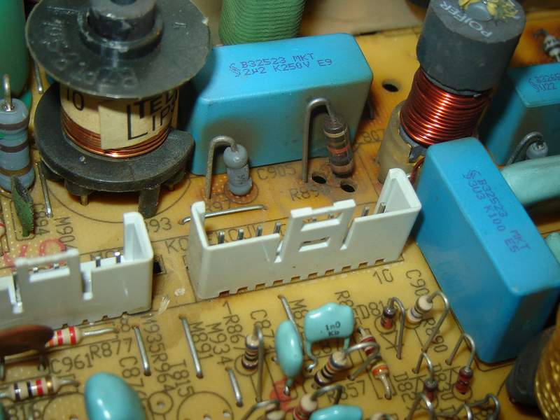

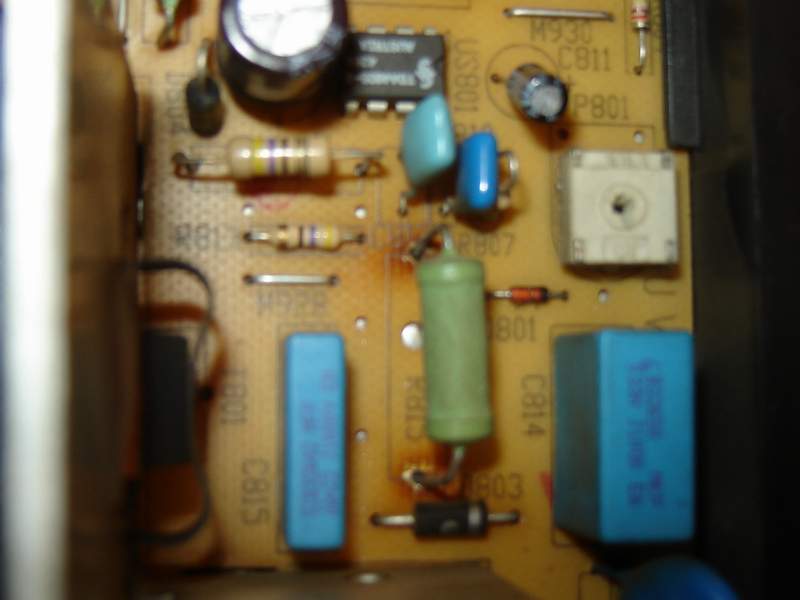

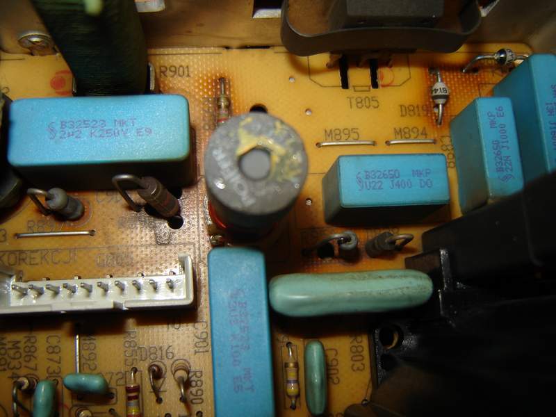

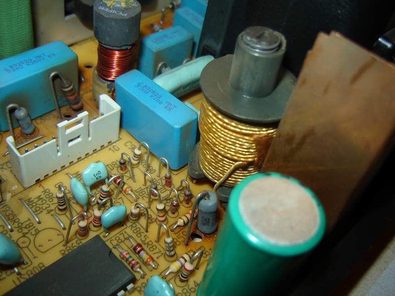

    Niestety diagnoza dotyczaca uszkodzonego trafo okazala sie bledna...

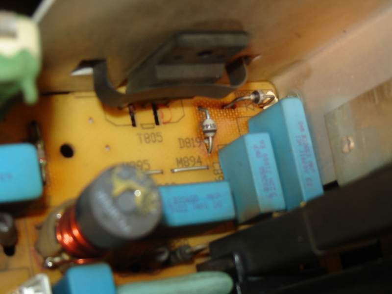

    Podmiana na nowy niewiele dala - po wlaczeniu slychac tylko cykliczne "cykniecia"... Czytalem, ze najlepiej zaczac od sprawdzenia przetwornicy i tu cytat: "...W miejsce T805 wstaw żarówke 60W (C-E).
    Załacz i pomierz napięcia...". Rozumiem ze po wylutowaniu tranzystora T805 w miejsca na jego C i E na plycie powinienem podlaczyz zarowke 220V/60W i sprawdzic napiecie podlaczajac sie pod jej rownolegle z nia. Powinno byc ~ 150V, tak ? Jescze jeden problem - ogladajac dokladnie plyte zauwazylem kilka miejsc gdzie wyraznie temperatura byla zbyt wysoka... Plyta w okolicy elementow przypalona. Rozumiem, ze nie jest to nowy sprzet i juz swoje przepracowal, ale czy takie zachowanie sie elementow (glownie rezystory i diody) jest normalne ? W zalacznikach zdjecia. Najbardziej widoczne w okolicach R958, D819 (blisko T805); D815(bliskie okolice trafopowielacza); D806 (przetwornica) plus obrana z papierowej oslony cewka L809 w bezposrednim sasiedzwie trafo (papier nosi slady podgrzania, jest miejscami mocno zbrazowiony).
    Jeszcze jedna rzecz - kondensator C803 w przetwornicy byl "spuchniety", zostal wiec podmieniony na drugi o takiej samej pojemnosci, tyle ze zamiast trzystukilkudziesieciu V jest teraz na 400, niestety TV nadal martwy...
    Podpowiedzcie cos prosze

  • #5 3393648
    j(o)zek
    Posty: 83
    Pomógł: 6
    Ocena: 2
    Czy T805 ma zwarcie między C-E ?
    Jakie napięcie jest na żarówce 60W w miejscu T805?
    Jeżeli zwarty jest T805 to prawdopodobnie uszkodzony trafopowielacz
    ubił ten tranzystor. Wymiana T805 może rozwiązać problem.
  • #6 3394044
    ALUŚ
    Poziom 36  
    Posty: 2360
    Pomógł: 362
    Ocena: 20
    Witam !
    W pierwszej kolejności w przetwornicy wymień elektrolity 100 µF i 1 µF dla pewności jeszcze wymień C 818 i 819 .
    Potem wylutój T805 iw miejsce K-E żarówka jak będzie 150 v , to teraz sprawdź T 805 jeżeli jest dobry to go wlutuj .
    Jeżeli jest zły to do wymiany C 897 i 898 i sprawdzić D 819 i 820 oraz sterowanie bazy T 805 .
    To na razie .
  • #7 3394687
    LeDy
    Posty: 19087
    Pomógł: 1987
    Ocena: 2925
    A ja dodam do tego kompletu, żeby jak uszkodzony T 805 - S2055AF wymienić jeszcze C 896 w bazie T 805-220uF i ewentualnie Q 801- rezonator 503 kHz z literką np.F2. Wygląda na to,że trafo dobre skoro wymieniłeś i nie pomogło.

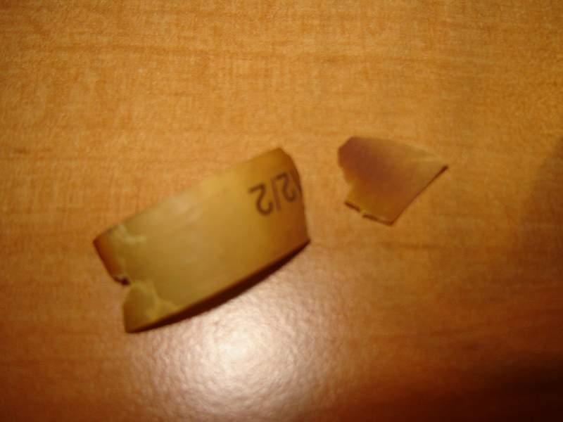

    Dzis usuwalem stare kondensatory elektrolityczne w przetwornicy i okolicach trafopowielacza i zauwazylem, ze pierwsza nozka w zlaczu G805 opisanym jako modul korekcji jest odlutowana od plyty. Czy brak kontaktu w tym punkcie mogl byc przyczyna calej akcji ? Polaczenie poprawilem, wylutowalem T805 i wydaje sie byc sprawne. Wyniki pomiarow sa jednak rozne porownujac do nowego tranzystora. Stary to S2055AF, nowy S2055N. Przyrzad ustawiony na pomiar diod. Stary B-E 026, nowy 048. Po zmianie polaryzacji wyniki takie same. Pomiar B-C stary 387, nowy 415, po zmianie OL. E-C stary 402, nowy 442, po zmianie pol. oba OL. Czy wiec zostawic stary ?
    Jutro zdobede kondensatory, wlutuje i wykonam probe przetwornicy obciazonej zarowka.
    Przy okazji, wylutowywujac T805 zlamalem sprezyne, ktora dociska go do radiatora... Ciezko zdobyc taka czesc ? Mam nadzieje, ze ominie mnie wiercenie otworu w aluminium i dopadowywanie srubki...
    PS. Co sadzice o mocno przygrzanej plycie pod dwiema diodami kolo T805 ? Sprawdzilem je i przyrzad twierdzi ze sa OK.

    Takie przypalenia płyty to norma nie sugeruj się tym. Wstaw najpierw tę żarówkę o której tu koledzy piszą i sprawdź w końcu pracę przetwornicy bo niedługo napiszesz tu pracę doktorską a nie podasz podstawowego pomiaru napięcia +B. Jeżeli napięcie na żarówce dobre (150V) to sprawdź jeszcze kondensator w C T805. Jeżeli sprawny to lutuj ten nowy tranzystor i odpalaj.

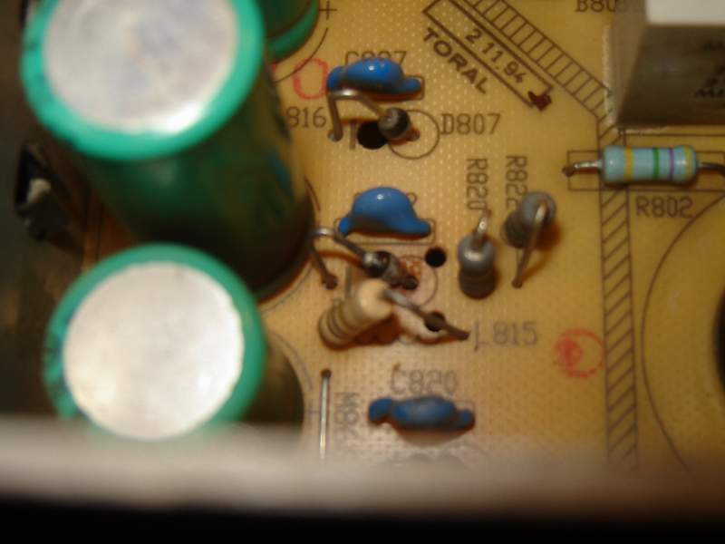

  • #14 3430192
    drago72
    Posty: 19
    Ocena: 2
    Witam ponownie,
    Kondensatory podmienione, wstawilem zarowke w miejscr C i E wylutowanego T805 - po wlaczeniu zarowka zaswiecila, napiecie zmierzone na niej 152V, wiec chyba OK, ale...
    Po 10-15 sekundach testu cos ZACZELO DYMIC... Szybko wylaczylem, ale aby znalezc miejsce skad wydobywa sie dym musialem znowu podlaczyc, zarowka znowu sie zaswiecila, napiecie tym razem rowniez 152V, po kilkunastu sekundach zaczal dymic element oznaczony L815. Wedlug symbolu na plycie powinna to byc jakas cewka, u mnie natomisat opornik. Po wylutowaniu jego i sasiadujacej diody przyrzad ocenil jego rezystancje na 10,2 ohma. Dioda D808 wyglada na sprawna (miernik ustawiony na pomiar diod w jedna strone 428 w druga OL, przestawiony na pomiar rezystancji analogicznie 5,6 Mohma i OL), choc plytka w miejscu jej wlutowania prawie czarna...
    Macie jakis pomysl ?
    Pozdrawiam niecierpliwie oczekujac podpowiedzi :)
    A
  • #15 3430802
    LeDy
    Posty: 19087
    Pomógł: 1987
    Ocena: 2925
    Dioda D808 jest w zasilaniu + 16V ,które idzie na T804,na R 504 -korekcja ,C502 i US 501 i prawdopodobnie coś z tych elementów jest nuszkodzone-najprędzej US 501.Odłącz n6 TDA 8145 i sprawdz czy się będzie coś "dymiło"

    Nie wiem gdzie jest L 815 ale czy ktoś kazał ci sprawdzić, wymienić D819,820, C 898 . Przybliż miejsce tej L 815( Rezystora) który się dymi.
  • #18 3439432
    drago72
    Posty: 19
    Ocena: 2
    [To Mr. LeDy]
    L815 (teoretycznie dlawik, u mnie R 10 Ohm) jest w bezposreniej bliskosci D808, czyli wg. Ciebie zasilanie 16V. Niestety nie mam schematu wiec ciezko (pomijajac nikla, aczkolwiek ciagle rosnaca wiedze) ocenic cokolwiek wiecej...
    Wlutowalem T805 (HOT), wlaczylem zasilanie i... Przeszedl w stand-by, po drugim wlaczniu dioda zaswiecila na zielono, zaszumial z glosnikow i przez pierwsze 10 sekund cisza na kineskopie... Troche balem sie ciagnac test dluzej - T805 nie przmocowany do radiatora (do niedzieli brak zapinki). Rzutem na tasme zdecydowalem sie przedluzyc test o 5s. - nadal brak reakcji ze strony kineskopu, szum w glosnikach przerywany cyklicznym odcieciem...
    Po wylaczeniu, jesli tak to moge nazwac "iskrzenie" z okolic kineskopu, wiec mniemam ze WN ruszylo.
    BTW - taki sam odglos ("iskrzenie") dochodzi ze sprawnego Sony 29x5k po wylaczeniu, a ten dziala wiec chyba jest OK...
    Czy moze miec znaczenie, ze aktualny HOT ma w symbolu koncowke N zamiast AH (?) ?
    Czy po podpieciu go solidnie do radiatora moge swobodnie przedluzac test ? Zanaczm, ze po wlutowaniu T805, L815 przestal smrodzic (moze dokonal zywota), czy to moze byc przyczyna braku jakichkolwiek oznak zycia na kineskopie ?
