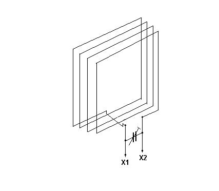

    Domyslam sie ze ty ani twoi korespondenci niedysponują antenami kierunkowymi.
    Najlepsza bybyla antena Magnetyczna o malych rozmiarach.
    Poszukaj w postach na elektrodzie.
    "Prosze nie mylic z mobilowymi antenami na podstawie magnetycznej przyklejanej do dachu pojazdu".
    Wystarczyly by 2-3 punkty pomiarowe rozsiane na obrzeżach miasta z ktorych wykreslilbys linie na mapie.
    Miejsce przeciecia sie tych linii wskazuje lokalizacje nadajnika.
    Antene kierunkowa z ktorej namierzasz ustawiaj na najslabszy odbiór namierzanego.Dolacze rysunek.Anteny kierunkowe maja zawsze w swej charakterystyce punkt o najwiekszym tlumieniu zazwyczaj latwiej okreslic kierunek na najslabszy sygnal.Wynika to z szerokosci wiązki danej anteny.
    Znajdź dwoch kolegow i umow sie telefonicznie z nimi na taka sesje pomiarowa.Musieliby prowokowac swa rozmowa tego "upierdliwca".
    Powinii rozmawiac robiąc przerwy tak zebys mógl pomiedzy relacjami namierzac dokladnie kierunek sygnalu.
    Uzywajac zwyklej dookulnej anteny samochodowej musisz dokonac jak najwekszą liczbe pomiarow sygnalu i zaznaczac pukty na mapie.
    Wiem z doswiadczenia że powiedzenie takiemu delikwentowi na jakiej ulicy mieszka i w jakim miejscu uspokaja go,przestaje być anonimowy.
    Wiem że jestes wzbóżony jego przeszkadzaniem ale zadnych poczynań niezgodnych z prawem nie podejmuj.

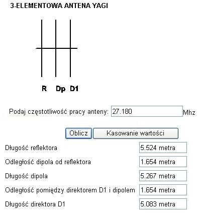

    • Jak zbudować prosty odbiornik do namierzania nośnika na CB? RAMKA.JPG (11.76 KB) Musisz być zalogowany, aby pobrać ten załącznik.
    • Jak zbudować prosty odbiornik do namierzania nośnika na CB? wi anteny.JPG (16.39 KB) Musisz być zalogowany, aby pobrać ten załącznik.

    Jestem ciekaw jakie wymiary powinna mieć ta antena "Jogi" hehe z załącznika? I czy zmieści sie do auta, czy raczej na jego dachu?
    Zaspokoje twoja ciekawosc.Zajrzyj http://ve3sqb.com/
    Pomysl z anteną szczelinową jest jak najbardzej trafny.
    Polecam rownież ramowa wielozwojowa.
    Wielkość ramki dowolna.Długość nawiniętego drutu około 1λ.
    Antena była używana podczas 2 wojny światowej do radiopelengacji oraz w lotnictwie.

    To wytłumacz wszystkim w jaki sposób sprawnie namierzyć kolesia anteną o wymiarach jak w tabeli poniżej :D
