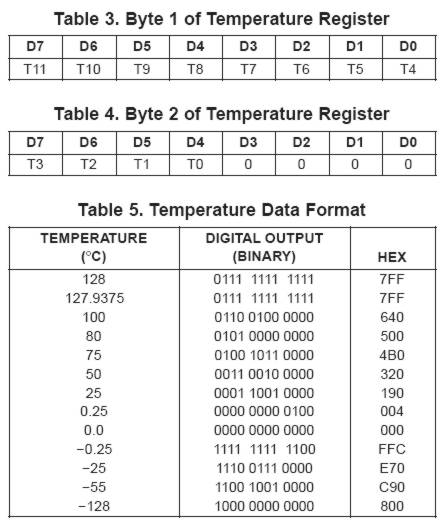

    Napisałem sobie program pod czujnik TMP100
    Jednak mam problem z formatowaniem wyników.
    Przesyłam tabelkę w jakiej formie dostaję dane.
    Ponieważ tmp100 ma rozdzielczość od 9 do 12 bitów
    dostaję dwa bajty i nie wiem jak zrobić z nich jedną zmienną.
    Używałem makeint ale niestety nie udało się.
    Dołączam kod

    Brak wyników jakie uzyskałeś nie pomoże...
    Jezeli pierwszy bajt dostajesz w A, ro drugi bajt musisz przesunąć o 4 bity w prawo i dopiero wtedy robić z nich liczbę - makeint. Pozatym bit 12 to znak. Pięknie to pokazano w tablece. Powodzenia

    Jeśli 1 bajt to A a 2 to B to trzeba je "skleić" poprzez MAKEINIT i następnie przesunąć o 4 bity w prawo.
    Dim Zmienna as Integer
    Zmienna = MAKEINT(B , A)
    Shift Zmienna, Right , 4
    (Mam nadzieję, że nie pomyliłem zmiennych)

    M. S. napisał:
    Jeśli 1 bajt to A a 2 to B to trzeba je "skleić" poprzez MAKEINIT i następnie przesunąć o 4 bity w prawo...
    Nie przesunąć , tylko podzielić przez 16 , bo przy ujemnych wyjdą cyrki ;)

    Zmienna = Makeint(b , A)
    Zmienna = Zmienna / 16
    Lowerline
    Lcd Zmienna
    Przy temp. pokojowej otrzymuję wynik 505
    Więc dalej nic
