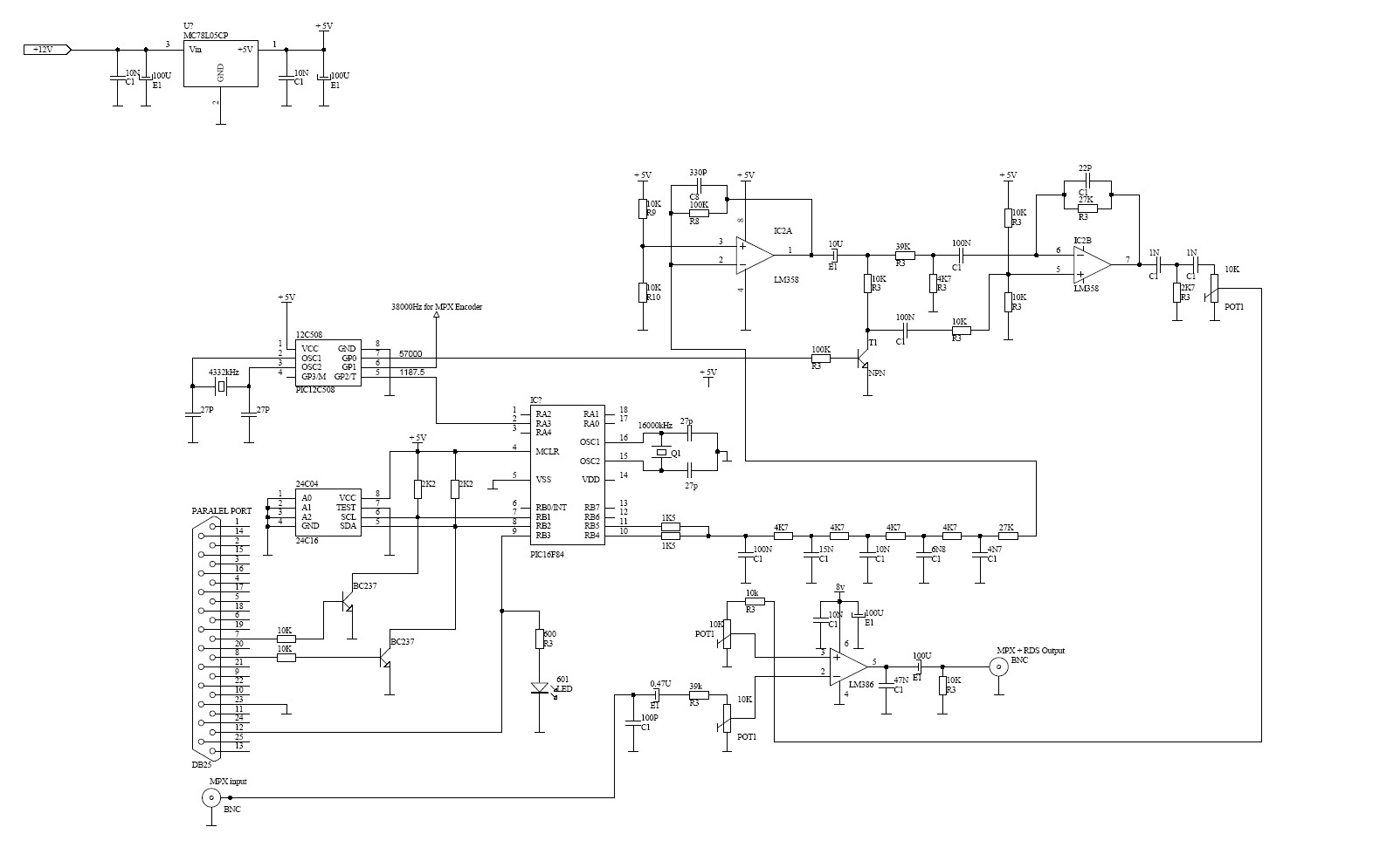

    Witam mam problem z tym ukladem mam program napisany do pic12c508B wie ktos moze jak ustawic bity zeby mozna bylo zamprogramowac tego pic12c508A programem z B nie wiem za bardzo jaka jest w nich róznica wyprowadzenia sa chyba takie same napewno cos z bitami bo gdy programuje podczas weryfikacji wywala blad 0000h programuje programatorem JDM
    w zalaczniku jest kod zródlowy i schemat jest cos do pic12c508A ale nie wiem jak go skompilowac do hex jak by ktos mógł mi pomóc byłbym bardzo wdzieczny

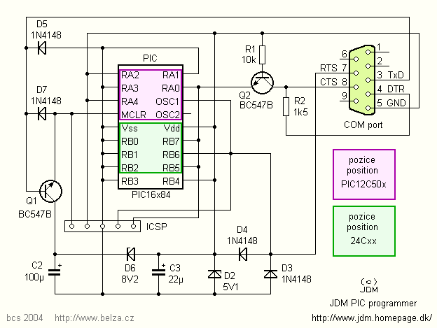

    mawalach
    Posty: 80
    to mozna zastosowac pic12f508 ma taka sama budowe jak pic12c508A i czy nie koliduje to ze program jest pod 12c508B
    programowalem programatorem jdm 2 jest w zalaczniku co moze byc z nim nie tak ze sa bledy i czy tym programatorem zaprogramuje pic12f jak nie to jakiego polecacie sprawdzonego pozdrawiam i dziekuje za pomoc

    milik
    Posty: 637
    Pomógł: 71
    Ocena: 58
    Tak - było by wskazane żeby użyć uC z flashem. Układy CMOS używane są przeważnie w urządzeniach fabrycznie produkowanych gdzie są taśmowo programowane i tylko raz. Programowi nie robi to różnicy czy jest to PIC12C508 czy PIC12F508 czy ma na końcu A,B czy też X. A co do JDM'a to nie potrafię pomóc bo mam wstręt do niego i osobiście go nie używam. Na forum był on niejednokrotnie „oklepywany” więc wystarczy poszukać. Zasada jest prosta – jeśli CP jest wyłączone a programator zwraca błąd to wina leży po stronie programatora.
