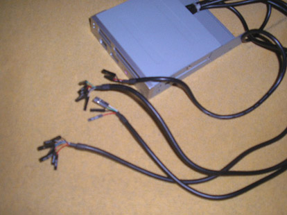

    Ostatnio zakupiłem czytnik kart pamięci
    Logic CR 103A (USB 2.0,Audio,IEEE1394) i mam poważny problem z podłączeniem do płyty głównej Gigabyte GA-K8NF-9
    Z czytnika wychodzą cztery kable z oznaczeniami na wtykach
    Podłączenie czytnika kart Logic CR 103A do płyty Gigabyte GA-K8NF-9
    pierwszy kabel
    -GROUD, +D , -D , +5V
    Drugi kabel--
    return L , return R ,MIC-BIAS, MIC-IN, spkout L, spkout R, GND,
    trzeci kabelek
    TPA+, TPA-, TPB+, TPB-, VCC, GND,
    ostatni ma następujące oznaczenia
    VCC1, USB-, USB+,
    GND1,
    bardzo proszę o pomoc :-(

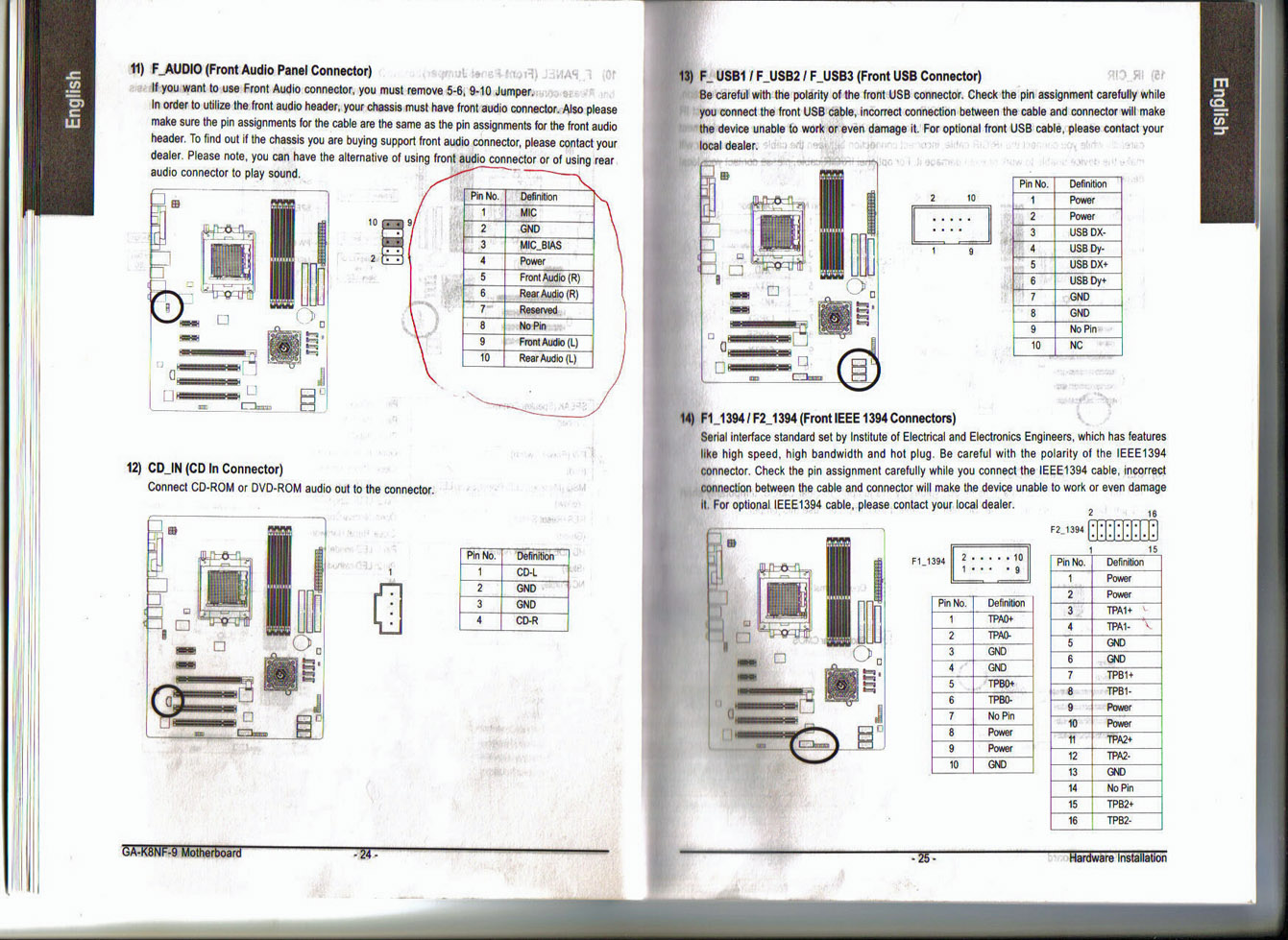

    oznaczenia pinów z płyty głównej

    Oto dokładny sposób podłączenia:
    Pierwszy kabel USB Podłączamy do pierwszego rzędu (5 pinów obok siebie) do F-USB:
    [Pin1 power] do [+5V]
    [3USB DX-] do [-D]
    [5 USB DX +] do [+D]
    [7 GND] do [-GROUND]
    Drugi kabel audio podłączamy do F_AUDIO:
    [pin -1 MIC] do [MIC-IN]
    [2 GND] do [GND]
    [3 MIC_BIAS] do [mic-bias]
    [5 Front Audio (R)] do [spkout R]
    [6 Rear audio(R)] do [return R]
    [9 Front Audio (L)] do [spkout L]
    [10 Rear Audio (L)] do [return L]
    Kabel trzeci Fire Wire do F1_1394:
    [1 TPA0+] do [TPA+]
    [2 TPA0-] do [TPA-]
    [3 GND] do [GND]
    [5 TPB0+] do [TPB+]
    [6 TPB0-] do [TPB-]
    [8 power] do [VCC]
    Czwarty kabel USB do F-USB:
    [2 power] do [VCC1]
    [4USB Dy-] do [USB-]
    [6 USB Dy +] do [USB+]
    [8 GND] do [GND1]
    /\ wyżej podałem trzeci kabel. to chyba wszystko. Zalecam podłączać przy wyłączonym komputerze. Jeśli porty nie bedą działać należy dokonać zmian w BIOSIE. Pozdrawiam ;)

    jonis
    Posty: 7
    Wszystko działa idealnie
    Bardzo dziękuje Niedźwiedź90 za pomoc ,
    pozdrawiam !!!
