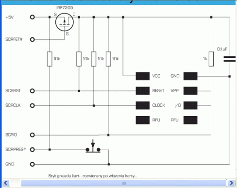

    Zbudowałem czytnik kart w.g. tego artykułu:
    http://www.chip.pl/arts/archiwum/n/articlear_115287.html
    ale mam problem z wyprowadzeniami:(.
    Moja płyta to Gigabyte GA-7NNXP - na niej znajduje się gniazdo p.t. "Smart Card Reader", i ma ono następujące wyjścia:
    1 - VCC
    2 - GND
    3 - SCAPWCTL-
    4 - SCARST-
    5 - NC
    6 - NC
    7 - SCAIO
    8 - NC
    9 - SCACLK
    10 - SCAPSNT
    Czy ktoś może mi pomóc w poprawnym podłączeniu przewodów? Wcześniej pisałem do pomocy Gigabyte i do autora artykułu, ale nie otrzymalem żadnej odpowiedzi:(..

    Schemat z tego linku u mnie się nie otwiera, podaj jakie są tam oznaczenia wyprowadzeń.

    chyba ten schemat.

    "KKK" - to jest ten schemat który zamieścił "bubu321":)
  • #5 2984820
    KKK
    Posty: 1367
    Pomógł: 152
    Ocena: 63
    Od góry:
    1
    3
    4
    9
    7
    10

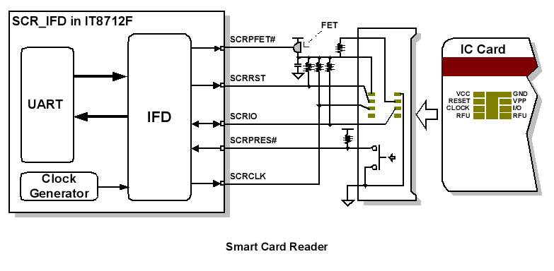

    Sukces, ale połowiczny:(..
    Zmyliła mnie zawartość płytki ze sterami - uparcie instalowałem stery do I/O Winbonda, podczas gdy w końcu odszukałem kość na płycie okazało się, że ta jest f-y ITE:)! Dzięki za link - to było to:)!!
    Połowiczność polega na tym, że choć Winda nadal widzi port com-2 (nawet po odinstalowaniu portu com-2, i ponownym skanowaniu systemu pod kątem zmian sprzętowych - ów port nadal się pojawia),to teraz mam dodatkowy (oznaczony żółtym wykrzyknikiem) "ITE Virtual COM Port (COM-3)".
    Dokopałem się też do specyfikacji tego układu, a w niej znalazłem schemat jak w załączniku - na moje oko wszystko jest poprawnie, ale mogę się mylić..
    Proszę wybaczyć moją "namolność", ale nigdzie nie mogłem znaleźć firmowego czytnika, a ów ma być mi przydatny do zabezpieczenia danych z firmy..
