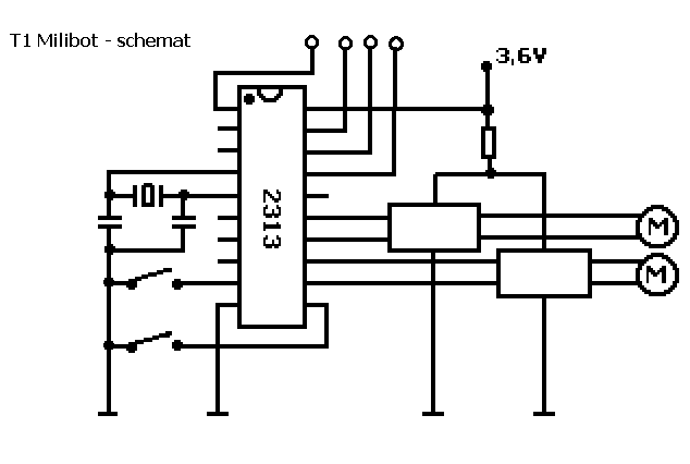

    Robocik już gotowy więc trza program ładować i jazda. :D I tu napotykam na problem. Ani przez Basom ani przez PonyProg program nie wchodzi. Bascom niby znajduje procka podłączonego do LPT i orientuje się, że pamięć jest pusta ale programu nie chce ładować a PonyProg w ogóle nie wie, że mikrokontroler jest podłączony. Czy ktoś kto zbudował kiedyś swojego robota wie jak poradzić sobie z takim problemem?

    robot wykonany na schemacie stworzonym przez Tadle

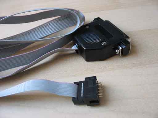

    A co to za programator?

    Programator kupiony za 20zł na Allegro bo nie chcę kupować takiego za 200zł. Wszystko zrobiłem według instrukcji dołączonej do programatora i PonyProg wyświetla "Communication port not available (-16)"

    ależ to może być najzwyklejszy i b.dobry - w pełni sprawny programator STK200 - tak mi to wygląda. Tylko kolega autor jakoś dziwnie go chyba podłącza. Na schemacie narysował tylko RESET, SCK, MOSI i MISO a czy przypadkiem zapomniał dorysować czy poprostu nie podłączył do programatora masy i +5V ?????? niech to wyjaśni ;)
    ... druga sprawa , kolega autor widać, że chyba użył sobie napięcia 3,6V a jeśli tak? to czy zamierza też takim napięciem zasilać programator który ma???? przecież programatory STK200 mają w środku układ - bufor TTL , który może być zasilany napięciem +5V !!! .... w związku z tym proponuję koledze autorowi zrobić sobie do testów zasilanie +5V a w docelowym układzie może sobie zasilać go np z jakichś akumulatorków 3,6V.
    .... ale niech nie zapomina o zasileniu programatora ;) bo wtedy będzie miał właśnie takie dziwolągowate efekty - co dla mnie nie jest wogóle dziwne

    no przecież na zdjęciu pokazałeś, że masz taką końcówkę czyli gniazdko wannowe 10pin ;) a kupić je można np tutaj:
