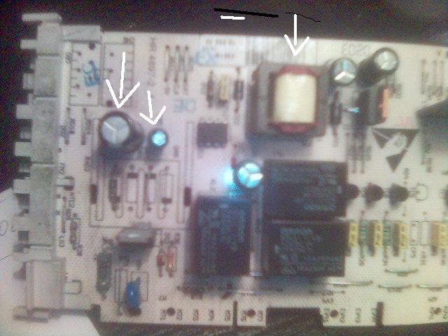

    Witam .Po zaniku napięcia w mieszkaniu pojawił sie problemik z pralką.Na module wyżej wymienionej pralki, widoczne sa okopcenia na takim małym trafo i dwóch kondensatorach (załączam foto przykro mi ale z telefonu) efekt jest taki iż pralka nie daje znaku życia, spróbuje wymienić te części okopcone ale może jeszce należałoby coś jeszcze wymienić co radzicie ?????????

    kradynaj
    Posty: 40
    Ocena: 13
