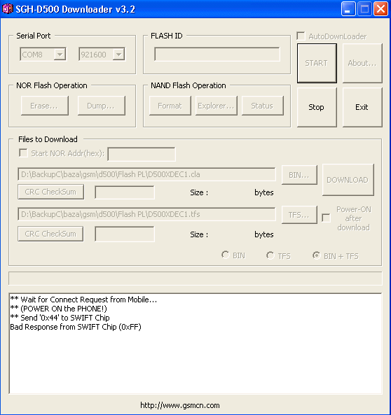

    Mam kabelek serwisowy na USB do Samsunga D500 i problem tego typu jak na foto (załącznik). Sterowniki dobrze się zainstalowały w systemie WinXP, kabelek jest poprawnie widziany jako COM8, ustawiłem prędkości w programie jak widać dla USB a w panelu sterowania dla niego dałem 115200 (następna i ostatnia jest 128000), uzyskałem połączenie z telefonem, ale on nie zabotował się poprawnie.
    Telefon jest działający - miał mieć zrobioną standardową zmianę firmware.
    Może uzyskam jakąś podpowiedź co robię nie tak?

    wlacz program i wcisnij start i dopiero wtedy podlacz telefon a jak nie to sprubuj ta sama czynnosc tylko bez bat w telefonie

    ..to zbyt łatwe, by pomogło - robiłem tak wcześniej i zmieniałem prędkości, czekam na inne sugestie.
    PS. Podpowiem jeszcze, że kabelek zakupiłem wysyłkowo na http://www.polishgsm.pl Może ktoś z Was rozgryzł ten problem, bo ma kabelek również z tego źródła?
