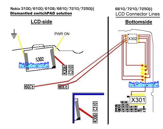

Mam taki problem ze w noki 6610 peknięta była taśma wyświetlacza.
I wyświetlacz był ciemny nie podświetlał ani nic nie pokazywał lecz z telefonu mozan było normalnie dzwonić jak i odbierać rozmowy. Po wymianie wyświetlacza na nowy nic się nie zmieniło. Co moze być przyczyną nie działania wyświetlacza. Czy moze być to np wina softu ??
Prosze o pomoc
