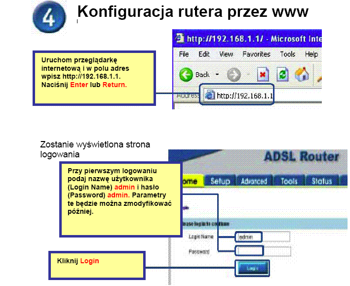

    wpisujesz w przegladarce 192.168.0.1 wyskoczy strona do logowania zapewne masz standardowy login i haslo do danego typu routera (masz pewnei gdzieśna jakiejś karteczce od routera napisane np admin admin

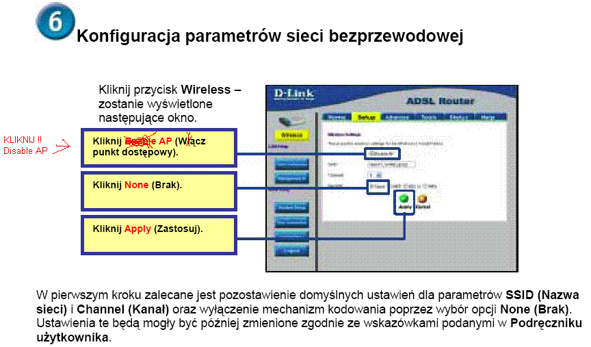

    Nie mam takiego routera, ale w znalezionej na sieci instrukcji w zakładce "Wireless" jest opcja "Enable AP" . Przełącz ją na "Disable".
    Jak wejść do ustawień ? Otwiersz przegladarke i wpisujesz w adresie 192.168.1.1, poprosi o login i hasło - wpisz admin i admin. Oczywiście jeśli ktoś wcześniej nie zmienił tych ustawień.

    Tu masz konfigurację:
    Jak zabezpieczyć router D-Link przed kradzieżą sygnału przez sąsiada?
    No to chyba na tyle
