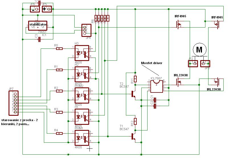

    Wykonalem sterownik silnika DC (prad ok 6A przy pelnym obciazeniu i zasilaniu 7,2V). Sterownik oparty jest na mostku h zbudowanym z 2 tranzystorow IRL2203 (n-mosfet) sterowanych PWM i dwoch IPF4905 (p-mosfet) odpoiwdszialnych za zmiane kierunku. Po uruchomieniu okazalao sie ze tranzystory P-Mosfet (od kierunku!!) mocno sie grzeja, podczs gdy dolne sterowane PWM pozostaja zimne.
    Dlaczego tranzystory IPF4905 w mostku H grzeją się przy obciążeniu silnikiem DC?
    Wykonalem ekperyment z zarowka 35W pobierajaca 2,8A przy 12V jako obciazeniem i efekt: wszystkie tranzystory zimne.
    Zatem pytanie: dlaczego silnik powoduje grzanie gornych tranzystorow i jak temu zaradzic.

    Sprawdź, czy tranzystory IPF4905 są zamknięte w czasie, gdy nie mają przewodzić i w pełni otwarte, gdy mają przewodzić. Sądzę, że przepięcia pochodzące od indukcyjności silnika mogą powodować niedomykanie lub niepełne otwarcie tranzystorów. Sprawdź oscyloskopem napięcie na tranzystorach i napięcie na bramkach. Można wpiąć w szereg (od strony silnika) rezystory i zobaczyć jak wygląda prąd płynący przez tranzystory (jeśli masz sądę prądową, to rezystory nie są potrzebne). Daj znać (może być jako wiadomość prywatna) o efektach. Wtedy pomyślimy co z tym zrobić.

    Co do tygo ktory ma byc zamkniety - to jest. Problem jest z tymi ktory ma byc otwarty. Wraz ze wzrostem PWM (a tym samym pradu) siada napiecie Ugs na tranzystorze P-Mosfet.

    Jeśli dobrze zrozumiałem mamy zasilanie 7,2V. Z danych katalogowych wynika, że dla prądu 6A napięcie UGS tranzystora IRF4905 musi być większe niż ok. -4,3V. Czyli spadek napięcia na włączonym tranzystorze transoptora nie może być wyższy niż 2,9V. Tranzystory IRL 2203 mają przy tym prądzie napięcie UGS nieco mniejsze niż 3V, czyli jest zapas 4,2V. Prawdopodobnie jest zbyt duży spadek napięcia na tranzystorach transoptorów sterujących mosfetami IRF4905. Dodatkowo 4N35 jest dosyc powolny. Z danych katalogowych 4N35 wynika, że można zmniejszyć spadek napięcia UCE zwiększając prąd diody sterującej (20-30mA powinno wystarczyć, nie powinien przekraczać 60mA - uwaga: trzeba sprawdzić, czy procesor może być obciążony takim prądem). Jeśli to nie pomoże lub nie będzie możliwe do zrealizowania, trzeba by zastosować dodatkowy tranzystor pełniący rolę bufora między transoptorem i mosfetem, najlepiej chyba w konfiguracji wtórnika emiterowego z zanegowanymi sygnałami sterującymi z procesora.

    koniecznie uzyj rowniez driverow dla gornych tranzystorow , przynajmniej na 1 tranzystorze jak podpowiadaj koledzy.

    Zwiekszenie pradu w obwodzie dopdy transoptora nie wchodzi w rachuba, gdyz jest on strowany z procesora ATMEGA8L zasilanego 3V. Nie mozna zwiekszyc do 5V bo procesor wspopracuje z CC1000. Max prad zatem to ok.10mA. I wiecej nie bedzie...

    a czemu gorne tranzystorki sa bez drivera :?:

    Nie potrzebnie aż tak skomplikowałeś ten w sumie prosty układ . ICL7667 jest układem odwracającym i stąd te dodatkowe tranzystory . Tranzystory "górne' grzeją się pewnie dlatego że nie są całkowicie otwierane . Te transoptory też nie są za szybkie . Wywal to wszystko i wstaw dwa układy IR2110 . Jeden układ to sterownik górnego i dolnego tranzystora . Dlatego muszą być dwa .
