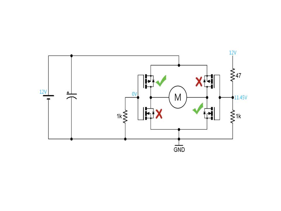

Dzień dobry,
najpierw szybki opis tematu:
Wykonałem mostek H na tranzystorach Mosfet z kanałem typu N. Mostek ma przełączać grzanie na ogniwie Peltiera. Przełączanie odbywa się przez tranzystory T1 i T2 z uC.
Przełączanie mostka działa. Na wyjściu bez obciążenia dostaję 12V. Po podłączeniu ogniwa Peltiera jest około 7V i prąd 1,7A przepływający przez ogniwo. Te wartości mnie satysfakcjonują, ogniwo dobrze grzeje oraz wartości spokojnie mieszczą się w zakresach z karty katalogowej.
Problem:
Podczas działania mostka w zależności od strony przepływu grzeją się (aż parzą) górne mosfety jeden lub drugi w zależności od kierunku przełączenia.
Proszę o sprawdzenie poprawności wykonanego prze zemnie schematu oraz uwagi co można by lub trzeba poprawić.
Czy te tranzystory mogą się tak bardzo nagrzewać (konieczny radiator czy też nie)?
