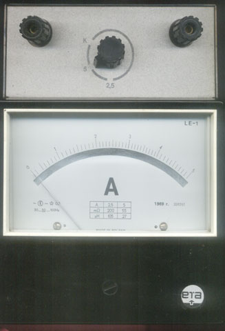

    Oto najpopularniejszy w kraju, amperomierz prądu przemiennego.
    Wciąż używany w warsztatach/laboratoriach/szkołach/uczelniach.
    Może mierzyć maksymalny(wynikający z zakresu) prąd w sposób ciągły(długotrwały), czego nie można powiedzieć o nowoczesnych multimetrach cyfrowych z funkcją amperomierza(co mają np. zakresy 20A - ale taką wartość można mierzyć np. przez minutę, po czym należy zrobić przerwę).
    LE-1.
    Amperomierz i jego oznaczenia (tabliczka znamionowo)

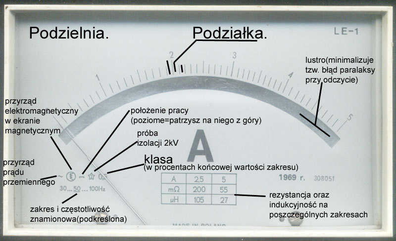

    Opis oznaczeń wykonałem według książki:
    "Elektryczne przyrządy pomiarowe" - Stefan Lebson, WNT 1965.
    Podzielnia(pole odczytowe):

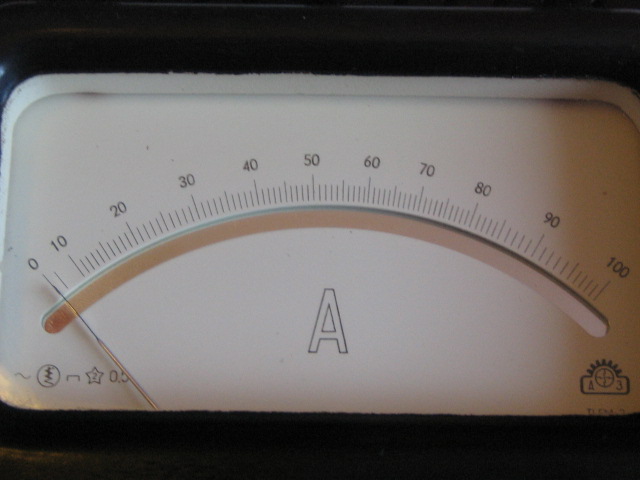

    Mimo znaczka "~", przyrząd mierzy również natężenie prądu stałego.
    Na innych przyrządach, czasem nie ma informacji o częstotliwości.
    Wtedy domyślnie chodzi o 50Hz:

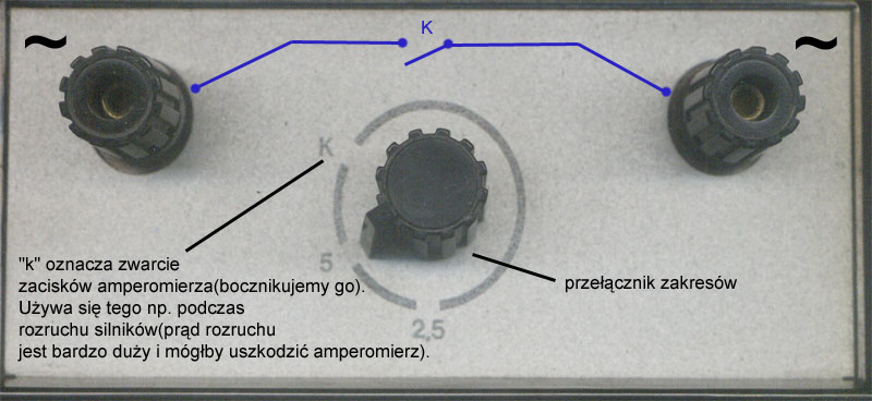

    Przełącznik zakresów i zaciski pomiarowe:
    Zwarcie oznaczono "K", od niemieckiego słowa: Kurzschluß. Watomierze też mają taką "funkcję".
    Wskazówka w tego typu przyrządach, mimo zwarcia(przełącznik w pozycji "K"), może się lekko poruszać. Nie ma w tym nic dziwnego. Wystarczy spojrzeć na rezystancję np. omawianego tu amperomierza(na zakresie 5A, R=55mΩ). Tak się nieszczęśliwie składa, że rezystancje tego rzędu, mają także styki w różnych przełącznikach. Dlatego w pozycji "K" nigdy nie ma idealnego zwarcia.

    Takie przyrządy nie mają żadnej "skali"(tylko podzielnię z naniesioną podziałką = czyli tymi "kreskami").
    Mapy są rysowane w skali.

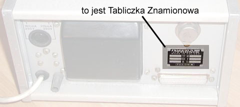

    Druga sprawa to "tabliczka znamionowa". Tu jest szczególny przypadek, gdzie informacje techniczne o przyrządzie, są umieszczone wprost na podzielni.
    Normalnie, wszelkie urządzenia mają tabliczki znamionowe przynitowane gdzieś do obudowy:
    A tutaj(w LE-1), "zintegrowano" wszystko(wszelkie dane) w jednym miejscu.
    Żeby później ktoś nie chodził i nie gadał bzdur, że "to okienko tam gdzie lata wskazówka", to zawsze "tabliczka znamionowa". :wink: Bo różnie bywa.

    Co ciekawe, mimo zakresu 30-100Hz, taki amperomierz mierzy prawidłowo prąd o częstotliwości nawet 1kHz(sinus). Przyda się więc przy pomiarach audio(np. mocy wzmacniacza).
    Przyrządy takie, mierzą również natężenie prądów odkształconych.
    W podręcznikach do Miernictwa można znaleźć takie stwierdzenia, obłożone jedynie warunkiem, aby nie doprowadzać do nasycenia, czy aby wartość skuteczna żadnej z harmonicznych nie przekroczyła wartości znamionowej zakresu. Dokładnie nie pamiętam...
