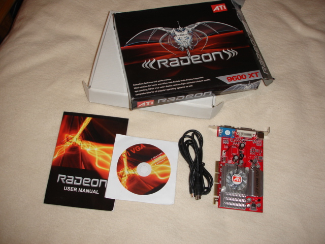

    witam czy ktos orientuje sie czy nie zostalem wrobiony w balona kupilem karte ati 9600 xt 256mb?
    ATI Radeon 9600 XT 256MB - różnice w specyfikacji, czy to model 9550?
    tylko po dokladnych testach okazalo sie dla mnie cos dziwnego? normalnie owe karty byly produkowane z czestotliwosciami 500/600 ja mam 400/400 zajzalem na pamiec a tam jest hynix 5ns
    nigdzie nie moge znalesc informacji o tej karcie 400/400 wyskakuje mi ze to mialy radki 9550 a ja przeciez mam 9600 xt ? W everest pokazuje mi

    a wiec na procesorze pisze
    ATI Radeon 9600 xt
    215R9JCGA13F
    GG3560 1
    0509 AA
    TAIWAN
    na pamieciach HYNIX 503
    HY5D0561622D1 5
    O wartościsch taktowania nigdzie nie ma zmianki !
    a ponizej zdjecie z zakupionego towaru

    jest to "prawdziwa" karta 9600XT
    dlatego "prawdziwa" bo jest okrojona na maxa
    na pamieciach 5ns czyli najgorszych jakie moga być
    oraz taktowania sa jedynie 400/400
    producent przyjoł sobie że dla niego to jest 9600XT
    standardowo powinny mieć 500/600
    GeCube wydała nawet 525/700 9600XT :P
    krótko mówiąc... jak sie patrzy przy kupnie karty na sam napis na pudełku tot ak jest... koles nie zrobił cię w balona... to ty sam się zrobiłeś :)
    trzeba czytać jakie są taktowania rdzenia i pamięci
    ilość potoków, szyna pamieci, ilośc pamięci ( w serii 96XX akurat są stałe dla każdej karty )
    PS: pamięci nie podkręcisz :D - 5 nanosekund = 1000:5 = 200 , 200*2 = 400MHz czyli apmięci są już na maxymalnych taktowaniach... a zwiększając je możesz tylko poprzez zwiększenie napięcia a to się równa Danger dla pamieci ;)
    czyli: Masz "9600XT" w najsłabszej wersji jaka jest i chyba ( teraz mi sie przypomniało ) że rdzeń powinien pójśc troche do gory z taktowaniami
    pozdro
