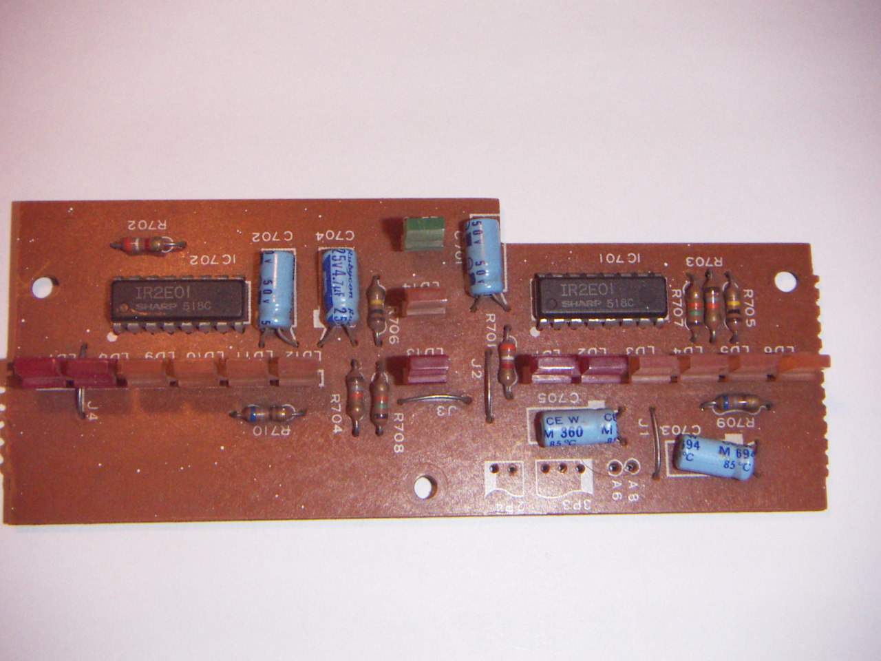

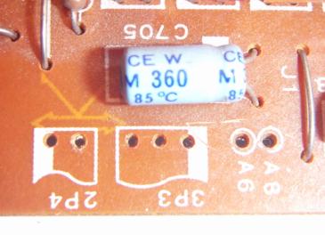

    Cześć mam wskaźnik wysterowania wymontowany z jakiejś starej niemieckiej wieży w gramofonem;] Zobaczył bym jak to było podpięte ale kable urwane...
    Zameiszczam zdjęcia luknijcie na to, bo nie wiem jak to podłaczyć, jak ktoś pomoże będe wdzięczny :)

    na 100% bedziesz potrzebował zasilania do tego układu. najlepiej to zastosowac 12V. i ono bedzie podpiete prawdopodobnie do tych wejsc gdzie sa 2 dziurki koło siebie i pisze 2p4, ale najlepiej to sprawdzic patrzac na kondensator. znalesc mase no i + zasialna. ten wskaznik jest stereo wiec sygnał jaki doprowadzisz do ukłądu bedzie miał jeden punkt wspolny masy no i 2 sygnały osobno dla kanału A i B i prawdopodobnie to bedzie punkt 3p3...... trzeba na intuicje i doswiadczalnie sprobowac to podpiac

    zobacz na napiecie znamionowe na kondensatorach to wtedy bedziesz wiedził jakie powiinno byc napiecie zasilania!!

    Te układy IR są n 12V tak, że śmiało można łączyć. Zobacz według datasheetu na którą nóżkę idzie zasilanie i po ścieżkach dojdziesz gdzie je należy wpiąć. Pozostałe gniazdo to wejście sygnału.

    Do A8 i do A6 podłączyłem napięcie 12v, wszsytkie ledy prócz tych trzech pionowo świeciły... Do tych miejsc 3P3 i 2P4 podłączałem sygnał mono do tylko taki jack znalazłem, i nic diody nawet nie migneły
