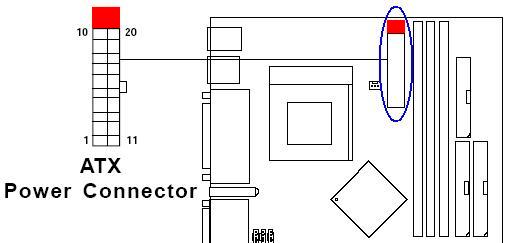

    Witam. Mam taki problem. Zakupilem zasilacz na allegro ( oczywiscie inny niz w aukcji, ale nie moge nazekac bo zamawialem gorszy tj. 300w a dostalem 350)
    Ale.
    Zasilacz ma zasilanie do plyty glownej zlozone z 24 pinowej wtyczki a ja mam wejscie 20 pinowe.
    Czy ktos wie moze ktorych kabli moge się pozbyć??

    A może poda po prostu kolega jakiż to zasilacz i jaka płyta główna?
    W większości wypadków można rozpiąć wtyczkę, jak pisze kolega tronic1 lub włożyć wtyczkę tak, aby te cztery dodatkowe piny wystawały poza złącze ATX.

    Na wstępie przepraszam że nie udzielilem dokladnych danych.
    Więc tak:
    Płyta główna to: MSI K7T PRO
    Dokładne informacje
    Zasilacz: Fortron DSP350-60THA-P
    Dokładne informacje.
    Sprawdzałem i wtyk pasuje z jednej strony ( nie zachodzi na ten zatrzask).
    Czyli jak pasuje to moge tak podlaczyc bez tych 4 pinow??

    A czy może kolega wcisnąć do końca zasilanie ATX czy nie, czy te cztery piny, które wystają są przez coś blokowane? To, że nie zaczepia zatrzask to jeszcze nie problem. A ten dodatkowy wtyk cztero pinowy jest do dodatkowego zasilania procesora.

    No więc dochodzi do konca z jednej strony bo z 2 jest kondensator i wogole nie wejdzie ( pozatym tam sa te wtyki plastikowe o roznych ksztaltach)

    Jest tak ze jak wepne od jednej strony to wchodzi wtyczka calkowicie a 4 piny wystaja. jednak jak bym chcial wpiac po 2 stronie to nie da rady bo jest kondensator.

    Czyli według Ciebie nie ma różnicy jak się wepnie wtyczkę? Każdy pin wtyczki ma ścisle przyporządkowane gniazdo w płycie, więc po podłączeniu wtyk może wystawać tylko z jednej strony. Jak się nie odpina dodatkowych 4 pinów to kup przejściówkę i nic nie kombinuj, bo się to skończy wymianą reszty komputera.

    Bez brutalnej siły nie da się tego wtyku włożyć nieprawidłowo, jeśli wchodzi do końca to znaczy że tak ma być.

    Zastanawiam się, co kolega próbował wykombinować. Skoro płyta kolegi to MSI K7T PRO, to, idąc za instrukcją, gniazdo ATX jest umiejscowione tak:
    Przejsciowka ATX24 pin na ATX 20 pin (zasilanie do plyty glo
    A więc jedynym słusznym rozwiązaniem jest wpięcie wtyczki w taki sposób, aby cztery dodatkowe piny wystawały tak, jak narysowałem na czerwono.

    Tak i tak wpiolem i dziala. temat zamykam i dziekuje za pomoc
