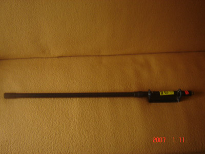

    Czy ktoś mi pomoże w sprawie anteny do CB radia ?
    STORM 27 - Czy jest to antena 1/4 fali jak podaje oferta sklepu: http://80.55.8.90/sklep.php?tryb=3&kat=14&str=0&prod=265
    czy 5/8 oferta sklepu: http://alkamer.pl/cgibin/shop?info=ab02
    A może są dwa rodzaje tej anteny ?
    Jeżeli tak to jak to sprawdzić, skoro długość anteny jak podają obydwa sklepy ma 100cm. ?
    Mam taką antenę z drugiej ręki, była kupiona w niemczech cena 19 euro. Brak dokumentacji. Wiem tylko tyle że stroi się ją kablem. Będę wdzięczny za wszelkie dane tej anteny (obu anten), a zwłaszcza za dokumentację. Pozdrawiam.

    Jest to ¼λ - osobiście wolałbym dać normalną 5/8λ
    A cyfry to tylko chwyt marketingowy.

    Tak wiem. I nawet wiem że kablem ją się stroi na wielokrotność 1/4fali z uwzględnieniem współczynnika skrócenia danego kabla. Bo to antena helikalna i nie ma czym innym stroić. No chyba żeby się ktoś uparł i skracał cewkę od góry bo tak jest nawinięta cała antena. Ale jak mam już jakąś antenę to lubię mieć fabryczną dokumentację.

    nie mam dokumentacji do tej anteny, ale wykonałem kilka takich jak w załączniku.
    Od prawej: typowy wtyk, w niego włożona rurka gumowa taka jak do spawania acetylenem. Na niej nawinięta srebrzonka w izolacji teflonowo-bawełnianej. Srebrzonka przylutowana do wtyku obudowy i po 12zwojach odczep na gorącą żyłę wtyku. Dalej do końca rurki gumowej 2,7m i zakończenie ciasno nałożoną rurką miedzianą od CO około 2cm . Zarówno odczep, jest zaciśnięty termokurczliwą rurką jak i rurka na końcu, obwinięta taśmą izolacyjną, jest przygotowana do okręcenia całości dwoma warstwami gumowej taśmy samowulkanizacyjnej. Anteny te (3 szt) były instalowane na TIR-ach z lewej strony na owiewkach plastikowych. Całość stroi się super a jeszcze lepiej jak zastosowałem w jednej kabel 75Ω. Odcinków nie pamiętam, wybacz, sprawdzić też nie mam jak bo pojazdy poszły na Wschód.
    Ale , zawuważyłem pewien efekt: przy odpowiednio wykonaniu, kabel bardzo mało promieniuje pomimoże antena w podstawie wogule nie ma masy. Sądzę, że chyba w podobny sposó działa antena którą masz.

    Twoja propozycja jest o tyle lepsza (ciekawsza) że: 1)Antena jest krótsza niż STORM 27. 2)Elastyczna. 3)Jest zwarta elektrycznie do masy(ekranu) cewką 12zwoi, Storm ma nawiniętą cewkę na rurce pcv tylko od gorącego wtyku do końca. Ciekawe to Twoje rozwiązanie, będę musiał kiedyś coś takiego wykonać. Dzięki za zdjęcie i podpowiedź. Pozdrawiam serdecznie :-) .
