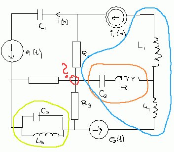

    Jak się do tego zabrać??? Bo wiem tylko że uproszcząsię dwa elemnety L i C połaczone szeregowo i równolegle.. ale nie wiem dalej jak to tego prądu i(t) się zabrać. Ma ktoś jakieś pomysły??/
    Dane do obwodu:
    e1(t)=20sqrt(2)*sin(omegat) [V]
    e(t)=sqrt(2)*sin(omegat) [V]
    i1(t)=sqrt(2)*sin(omega *t) [A]
    omega = 500 rad/s
    C1=100 mikroF
    C2=20mikroF
    L2=0,2H
    R1=10
    R2=10
    L1=1H
    C2=1 mikroF
    L3=4H
    R3=20
    L4=0,5 H.

    W obwodzie przedstawionym przez Ciebie zaznaczyłem elementy dla których mogą występować rezonanse:
    Rezonans w obwodzie. Jak się zabrać za rozwiązywanie zadania?
    L2 & C2 - rezonans napięć,
    L3 & C3 - rezonans prądów, oraz może wystąpić złożony rezonans napięć w obwodzie:
    L2 & C2 & L3 & L4, który zastąpi rezonans z pierwszej pozycji (nie mogą być dwa różne rezonanse napięć z jednym kondensatorem), wszystko to zależy od pozostałych parametrów obwodu.
    Występowanie rezonansów z elementami idealnymi warto sprawdzić przed rozwiązywaniem obwodu, ponieważ konsekwencje ich występowania przeważnie znakomicie ułatwiają rozwiązywanie takiego obwodu.
    Rezonans prądów ===> przerwa w obwodzie.
    Rezonans napięć ===> zwarcie w obwodzie.
    Poza tym, to na środku (zaznaczone kółeczkiem na czerwono) jest węzeł, czy go tam nie ma?

  • #4 3445351
    Quarz
    Posty: 14357
    Pomógł: 1646
    Ocena: 629
    to może jednak ja poprawię i pokażę jak powinno być...

    więc policzyłem sobie pulsacje rezonansowe dla obwodów w których mogą wystąpić rezonanse:
    ω = 1/√L2•C2) =1/(0,2H •20/1000000F)^0,5=(5.00000000000000E+0002)rd/s, rezonans napięć,
    ω = 1/√L3•C3) =1/(4H•1/1000000F)^0,5=(5.00000000000000E+0002)rd/s, rezonans prądów.
    Powyższe wyniki pozostawię bez komnetarza... :D
    Natomiast autorowi tematu proponuję poprawienie schematu (zwarcie lub rozwarcie odpowiednich gałęzi) i spróbowanie teraz rozwiązania tego banalnego obwodu.

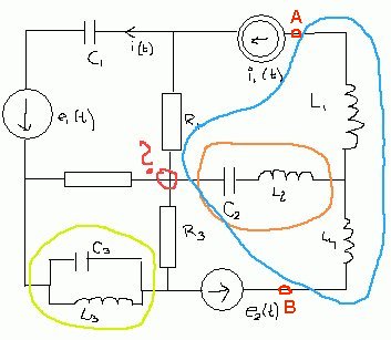

    Chciałbym powrócić do tego trochę starszego tematu...
    ( wszystko co tu napisałem odnosi się do urywka schematu zaznaczonego przez Quarza na niebiesko)
    Sprawa wygląda tak... nie myślałem że jest ash na tyle kontrowersyjna...
    Pytałem się kilku ludzi m.in. prof, dr i mgr inż o to jak to może wyglądać i czy taki rezonans ma szanse istnieć.
    Mgr inż uważa że może istnieć jeśłi suma indukcyjności cewek po podstawieniu do wzoru
    ω=1/√LC) da nam równość....
    doktor stweirdził że ciężko mówić o czymś takim i mam iść do profesora...
    Profesorek stweirdził że przy rezonansie napięć i prądów mówimy tylko w odniesieniu do dwójnika , czyli tutaj nie może wystąpić żaden rezonans ....
    Książka prof. Tadeusiewicza z Pol. łódzkiej też jasno tego nie tłumaczy...
    Co Wy o tym sądzicie????
    Dodam że było to zadanie na kolokwium którego nawet prowadzący nei potrafił zrobić :/

    Postawiłem hipotezę pisząc poprzednio, że być może..., iż węzły A i B są ekwipotencjalne:
    a wtedy na podstawie pomocniczego twierdzenia Elektrotechniki Teoretycznej; można je zewrzeć.
    Myślę sobie, iż dalej tłumaczyć nie muszę. Jest dwójnik L-C o szeregowo połączonej cewce z kondensatorem, więc jest warunek konieczny i dostateczny zaistnienia rezonansu napięć.
    Miał więc rację i profesor i mgr, a co do wypowiedzi "doktorka" wolę spuścić zasłonę milczenia.
