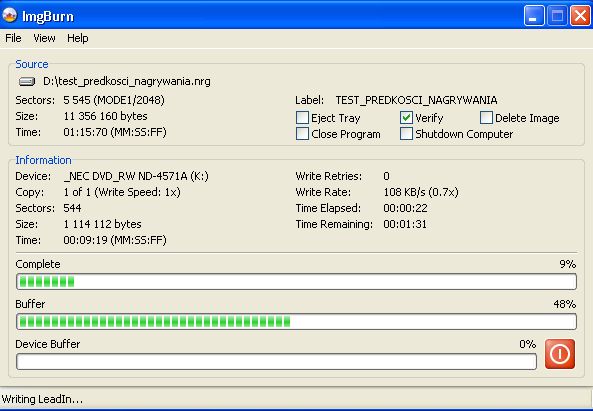

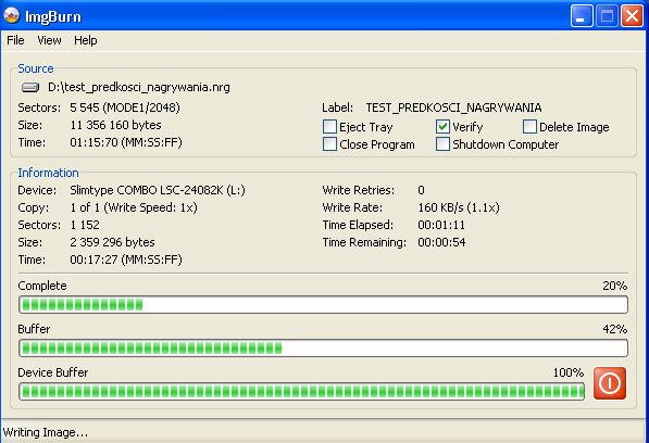

    Ja radzę sobie z tym problemem w ten sposób: nagrywam obraz płyty audio nagrywarką wirtualną w Nero, jak mam obraz płyty nrg lub iso to nagrywam go na płytę za pomocą programu ImgBurn, nagrywa nawet z prędkością 1x na nagrywarce dvd ND 4571A, bez względu na płyty... nie spotkałem takiej która nie dałaby się nagrać na wolnej prędkości.
