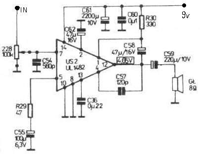

    witam posiadam obecnie ładnie działający wzmacniacz prosto z radyjka wilga jedyne co w nim zmieniłem to potencjometr na 68k bo setki nie miałem :D schemat w załączniku
    teraz chciał bym doczepić zamiast głośnika dwa wzmacniacze z jednego tranzystora pnp (mam 2 x bc308b i kilka bc159) i 8 omowy głośnik wzmacniacz w środku ma być połącony równolegle z potencjometrem aby można było go płynnie mostkować
    założenia są takie wzmacniacz z radia ma małe szumy więc idzie na preamp za preampem ma znajdować sie szeregowo para wzmacniaczy niskiej jakości które przy pełnym przepływie (przez nie a nie potencjometr) mają mocny sygnał z preampa jeszcze wzmocnić i skwadratowić sygnał wyjściowy ma być regulowany potencjometrem który obecnie jest przed preampem (a go tam nie będzie)
    ogólnie ma to być mały piecyk do gitary :D
    prosze o jakiś prosty schemacik na taki właśnie typ tranzystora pnp jestem nieco zielony a wszędzie gdzie tylko patrzałem były schematy na npn nie bardzo wiem jak taki schemat przerobić

    Może nie jestem dobry w te klocki ,ale jak mi wiadowo to najpierw preamp a potem końcówka mocy.Zbyt bardzo kombinujesz to będzie kogel-mogel.UL1482 przy tym zasilaniu ok. 2W .Skorzystaj z wzorców ,schematy są w necie tj Peavey-Rage lub Marshall 8040 lub inne sprawdzone rozwiązania.
