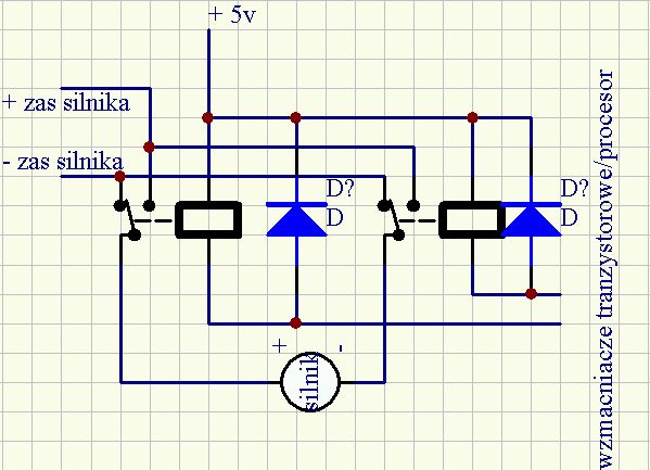

    tutaj nie potrzebny jest schemat wystarczy mostek H podlaczony do procesorka i odbiornik podczerwieni no i oczywiscie rzecz najwazniejsza program do procesorka. na forum znajdziesz wiele rozwiazan mostka H. Oczywiscie mozesz wykorzystac przekazniki wtedy silnik podlacz jak na rysunku. wtedy gdy wlaczysz jeden z przekaznikow silnik bedzie sie obracal w jedna strone gdy wlaczysz drugi w druga gdy oba beda wlaczone nic sie nie stanie silnik bedzie stal

    no wlasnie zeby to wszystko zrobic trzeba znac sie na programowaniu uC , a ja nie potrafie takiego czegos wykonac przez to zwracam sie z prosba do Was :)
    schemat fajny , jeszcze chcialbym zeby zrobic sterowanie silniczkiem przez mosfety ktore sa z kolei sterowane uC , mosfety dlatego ze chce zeby silniczek obracal sie z poczatku (przez ok. 2 sekundy) bardzo wolno , a puzniej dopiero obracal sie szybko , i w druga strone tak samo, tylko nie wiem jakby to wykonac ,
    zalaczam dwa schematy moze sie przydadza. jeden na sterowanie silnika prawo, lewo , a drugi nie wiem czy moglby sie przydac - sterowanie niestety tylko w jedna strone ale za to rzekomo powoli obraca silnikiem z poczatku...
