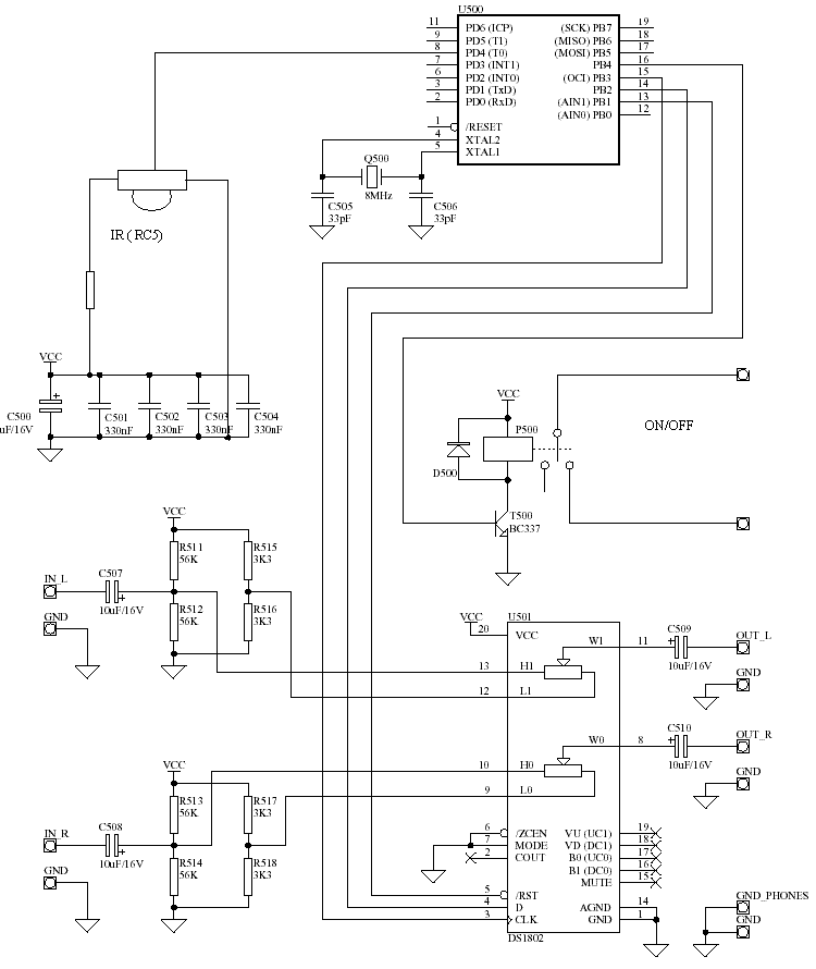

    Witam, poszukuję układu, który pomógłby mi sterować wzmacniaczem.
    Chodzi mi o zwiększanie głośności tak, aby można to było zrobić gałką i pilotem ...
    Odpada potencjometr z silnikiem ...
    Pomożecie? :) Z góry dzięki.

    Proponuję wam panowie poszukać gotowego, kompletnego roawiązania, a najlepiej zaopatrzyć się w gotowy kit, bo z tego nic nie będzie.
    Sygnału audio nie podłącza się pod enkoder. Enkoder podpina się pod uc w zasadzie dowolne piny I/O a sygnał audio pod potencjometr, który to uc steruje. Takim potencjometrem jest wspomniany wcześniej DS, może to być też któryś z słynnych PGA Burrbrowna, bądź jeszcze coś innego.
    Dobrze jest też sygnał audio przed lub za lub też przed i za potencjometrem zbuforować odpowiednim do tego celu opampem.

    Kity odpadają. Wole sobie sam zrobić takie coś :) Potrzebuje tylko konkretnego i wytestowanego schematu ideowego :)

    Schemat Ideowy:
    Sterowanie głośnością wzmacniacza gałką i pilotem bez potencjometru silnikowego

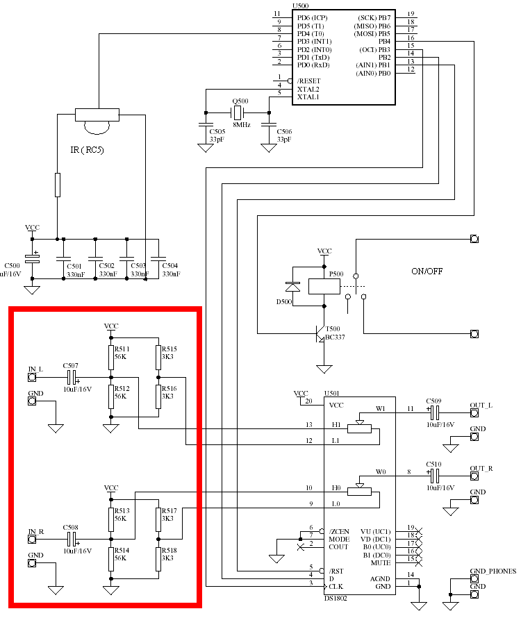

    Witam...Dzisiaj próbowałem odpalić ten potencjometr (schemat z linku powyżej) no i nie działało niestety czy te elementy zaznaczone na czerwone są potrzebne? jeśli nie to co mogłem zle zrobić?
