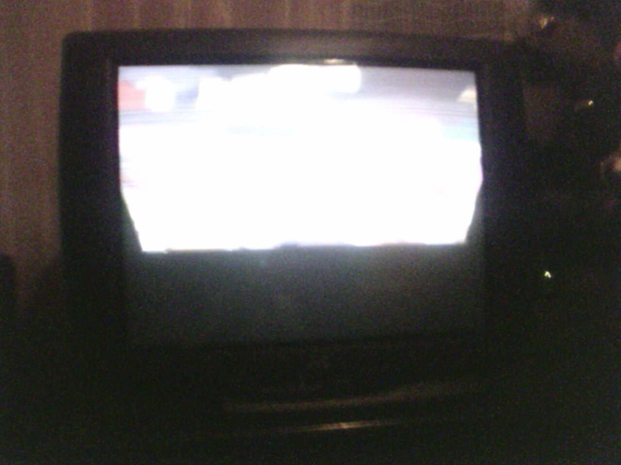

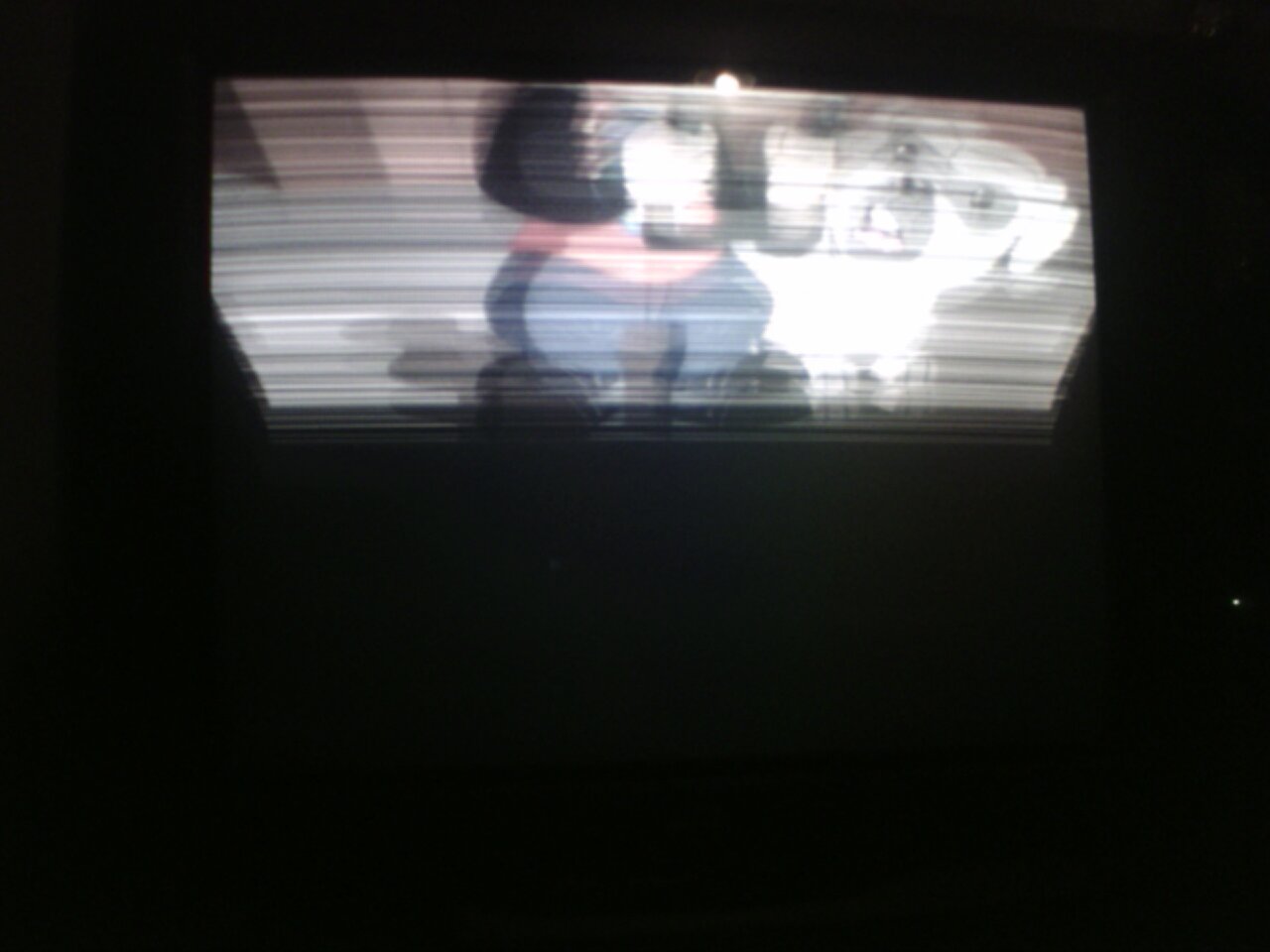

    Witajcie!!
    Mam problem z telewizorem JVC AV29TS2EN. Objawia się on tym, że po jakimś czasie pracy telewizora obraz zaczyna się zwężać od dołu i przesówać ku górze ekranu. Problem ten znkia kiedy porusza się energicznie wejściem antenowym tzn rusza się wtedy cała płyta elektroniki. Podejrzewam, że coś na niej nie łączy skoro po poruszaniu problem znika jednak powraca po jakimś czasie. Raz wystarczy lekko poruszyć a czasem trzeba to zrobić kilka razy i dopiero mu przechodzi. Jak się tego nie zrobi to tv przez chwilę działa ze zwężonym obrazem a potem się wyłącza. Podpowiedzcie co może być przyczyną bo jakiś widocznych śladów na płycie nie ma. Druga sprawa to to, że jestem początkujący i proszę traktujcie mnie jak laika bo profesjonalnej odpowiedzi mogę nie zrozumieć. Załączam zdjęcia przedstawiające jak wyglądają objawy tego tv ale jakości wspaniałej to one nie są :)

    Wygląda na zimny lut w okolicy odchylania V.
    Nie wiem na ile dasz radę sam cokolwiek zrobić, gdyż z treści twego postu wynika że nie masz raczej nic do czynienia ze sprzętem TV.
    Ps.
    jeżeli mam rację, to oddaj TV do naprawy bo możesz sobie więcej zaszkodzić jak pomóc.

    Spokojnie co to jest zimny lut to wiem. Lutownica też nie jest mi obca. Chodziło mi o to aby wyjaśniać sformułowania typu "odchylenie V" mniej więcej kumam co to jest ale to mniej więcej więc wyjaśnienie się przyda i jak to znaleźć??

    Mistrzu mój mam małego zonka bo na serwisówce znalazłem dwa układy nazwane IC401.
    Pierwszy jest na schemacie AV Selector & Multi Sound Processor Diagram i oznaczony jest jako IC401 TEA6416 VIDEO SW a drugi na Power Deflection Diagram (29”) i oznaczony jako IC401 * VERT OUT. O ile nie jestem głupi to ten drugi to odchylenie V i tam należy szukać przyczyny tym bardziej, że leży on na płycie Power Deflection a usterka ma coś wspólnego również z zasilaniem bo tv się czasem wyłącza. Popraw mnie jeśli się mylę.

    Dziękuję "koledze"!!!!!!!!!
    Przelutowałem styki układu IC401 znajdującego się na Power Deflection Board i problem póki co ustał. Zrobiłem to wczoraj i cały wieczór nie było problemu, dziś również tv działał prawidłowo. Nie chcę zapeszyć więc poczekam jeszcze parę dni ale póki co jest ok dlatego dziękuję!
