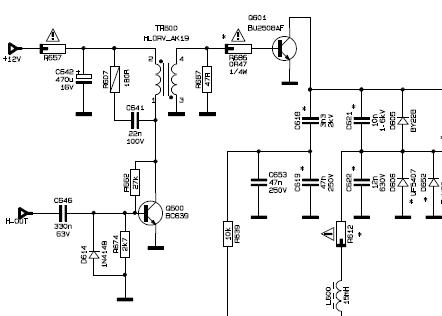

    Uszkodzony BU2520 w odchylaniu. Jaki tam powinien być tranzystor. Zasilacz na 44608 czy powinien wystartować po obciążeniu żarówką.Proszę o pomoc.

    W H-Out jest BU2508, a zasilacz na żarówce powinien wystartować.

    Dziękuje za pomoc.Nie posiadam schematu BU2508AF czy DF,jaką wartość powinien mieć R817 w zasilaczu.

    R817=R854=68k

    Schemat masz na elektrodzie w dziale schematy TV, lub tu:
    www.schematy.elektroda.net
    Wpisujesz 11ak37 i szukaj.

    Jest to ch11AK37 wersja 10 R817 130kom,R854 zwora.Zamontowałem zgodnie z poradą 2 po 68kom.W odchylaniu brak R686 i R687 dlatego zamontowałem BU2520 taki był założony wcześniej przez kogoś. Odbiornik działa, dziękuje wszystkim za pomoc.
