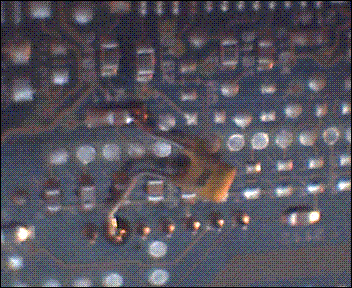

  • #12 3472060
    tomcioxxxx
    Posty: 7
    jedyna zmiana jaka zaowazlem to jest na plycie glownej cos wlutowane zrobilem zdj. mam to wylutowac zeby dzialala orginalna karta?? pomozcie

    tomcioxxxx z całym szacunkiem ja mam pierwszą kategorie wzroku ale na tym zdięciu nic nie widze.pozdro...
    #15 3475238
    MARKO13
    Posty: 66
    Pomógł: 7
    Ocena: 13
    ten kondesator jest dołożony trzeba go usunąć i koło niego jest układ i na tym układzie jest podniesiona lub przecięta 5 noga,sprawdz dokładnie.pozdro
    ps.daj znać co wyszukałeś

  • #16 3475853
    tomcioxxxx
    Posty: 7
    Zrobilem wszystko jak Pan kazal i powiodlo sie dekoder czyta orinalna karte. Dziekuje za pomoc i pozdrawiam!! mam tylko jeszcze male pytanko czy wie Pan gdzie moge znalezc ciekawa liste konalow do tego dekodera na C+??

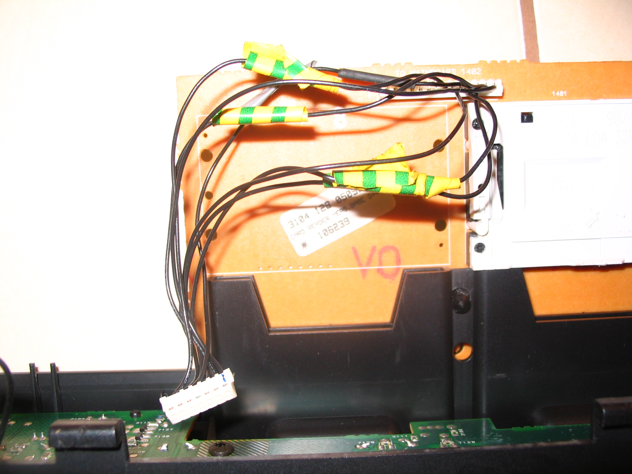

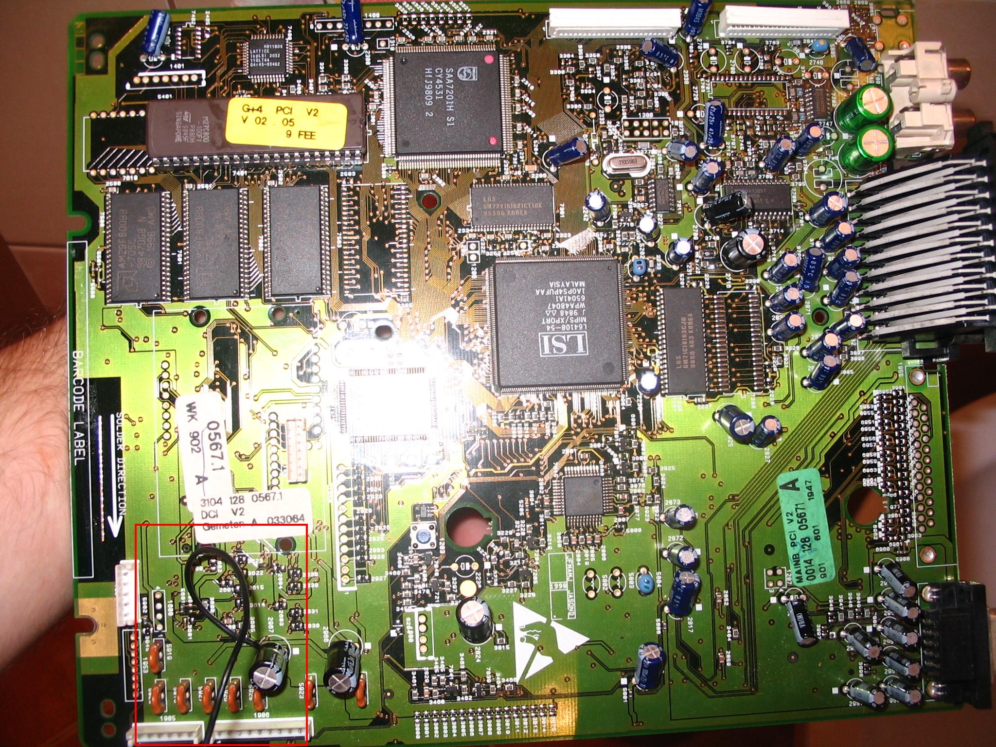

  • #23 6955244
    pol_k
    Posty: 4
    Podepnę się pod ten wątek. W moim 3010 chcę uruchomić TNK, mam te same zmiany w dekoderze co tomcioxxxx. Tylko dodatkowo ktoś grzebał przy kabelkach łączących czytnik z płytą.
    Jak zainstalować soft 5.02 na Philips 3010 bez działających przycisków?
    Dodatkowo jeden z kabelków był poprowadzony na płytę główną w to miejsce:
    Wie ktoś może jak te kable mają być poprowadzone (może 1:1 tzn. 1 pin na czytniku z 1 pinem na płytce )?

  • #24 6955319
    dzac4
    Poziom 36  
    Posty: 3041
    Pomógł: 236
    Ocena: 229
    Z tego co pamiętam to jest jeden do jednego.
