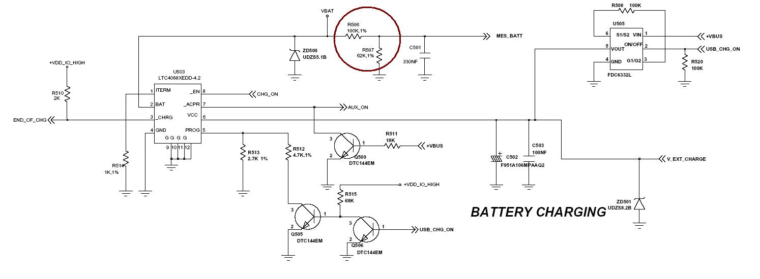

Mam tel. jak w temacie. Podlaczam ladowarke i po sekundzie wyskakuje ze bateria pelna pomimo ze jest pusta. Jak mi sie uda tel. wlaczyc to pokazuje zawsze 3 kreski, pomimo ze napiecie na baterii 3,1V. Zrobilem mu master reseta, reseta eepromu i ciagle to samo. Czy ktos sie spotkal z takim problemem? Dodam ze telefon nie wyglada na zalany, ani tez na upuszczony. Jedynie widac ze ktos w nim wczesniej grzebal - wyglada jakby ktos wymienil mikrofon. Za wszelka pomoc dzieki.
