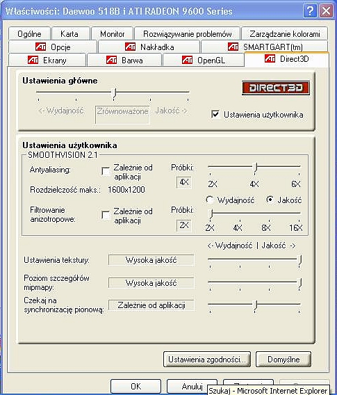

    W opcja ustawienia w radeonie możesz ustawić AGP x4 lub x2 , no i wydajnośc , masz słaby procesor i płyte , zalezy jaki masz system na kompie , przy windowsie xp dobrze jest mieć wiecej pamieć, ustaw wydajność całego systemu i karty!
