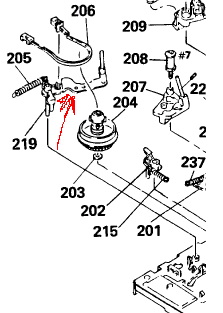

    Mam taki problem z tym magnetowidem, mianowicie po wyjeciu kasety tasma nie jest zwijana i zostaje w srodku. Uniemowliwia to calkowite wyjecie kasety z urzadzenia. Po rozkreceniu - w srodu wykruszyl sie czarny plastikowy kawalek, byl umieszczony w zaznaczonym czerwonym okregu (byl pod spodem tego czarnego plastiku na zdjeciu).
    zdjecie1 - ten fragment czesci co wypadl
    zdjecie2 - miejsce z ktorego wypadl
    zdjecie3 - ta czesc z bliska
    zdjecie4 - srodek magnetowidu

    czy moze ktos wie jaki jest numer tej czesci zaznaczonej na czerwono( na rysunku numer 219)
    • VCR SONY SLV-X55PS - taśma nie zwija się po wyjęciu kasety, uszkodzony plastik 219.png (16.09 KB) Musisz być zalogowany, aby pobrać ten załącznik.
  • #6 3547303
    oldboy
    Spoczywaj w Pokoju
    Posty: 8453
    Pomógł: 769
    Ocena: 537
    X-3727-772-1 Arm Assy Tension Regulator

  • #8 3554788
    Sting
    Specjalista - kamery
    Posty: 1072
    Pomógł: 86
    Ocena: 129
    To zaznaczone to tylko napreżacz taśmy to nie przyczyna wyplatania taśmy. Przyczyną jest dźwignia głowicy CTL ta przy głowicy audio. Dziwne, że nikt o tym nie mówił bo to "stary numer". Wykręć nakrętkę z trzpienia i dalej wysuń dzwignię oczyść i przesmaruj. Problem zniknie. Ustaw nakrętką wodzik aby nie falował taśmy.

    to co zaznaczone na rysunku wyjolem i od spodu byl ulamany plastik. Jak ustawilem na swoim miejscu wszystko zaczelo ladnie chodzic myslalem ze da sie to skleic ale niestety nie tym razem.

    Tak przyznaję się do błedu. Zgubiło mnie zwykłe rutynowe postępowanie wobec tych mechanizmów Oldboy. Na zdjęciu 4 wyraźnie widać, że nie schowała się dźwignia napręrzacza.
    Autorowi postu w tym przypadku mogę zalecić sprawdzenie czy któryś z bolców prowadzących dzwignie pod kołem rozrządu nie jest odłamany. To też przypadłość tych konstrukcji.
