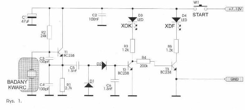

✨ Dyskusja dotyczy metod testowania działania kwarcu oscylatora w warunkach domowych. Zaproponowano schemat testera kwarców, który jest używany przez uczestnika dyskusji, umożliwiający sprawdzenie rezonatorów kwarcowych do częstotliwości około 16 MHz. Wskazano również na dostępność testerów rezonatorów kwarcowych opisanych na forum elektroda.pl. Poruszono kwestię kompatybilności tych testerów z kwarcami pracującymi na wyższych częstotliwościach, np. 433 MHz, co budzi wątpliwości co do ich skuteczności w takich zastosowaniach. Wspomniano także o możliwości wykorzystania oscyloskopu do analizy sygnału kwarcu.
