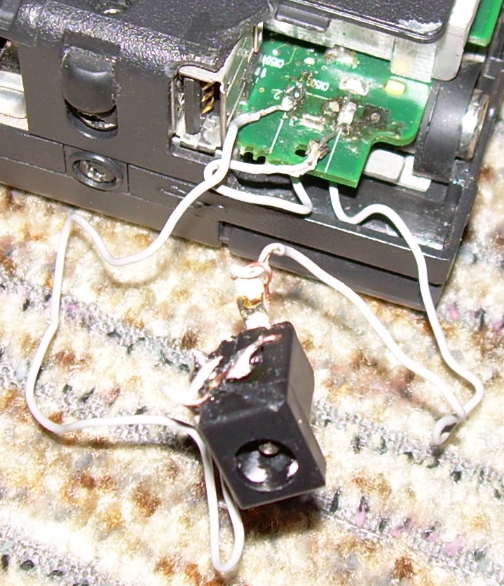

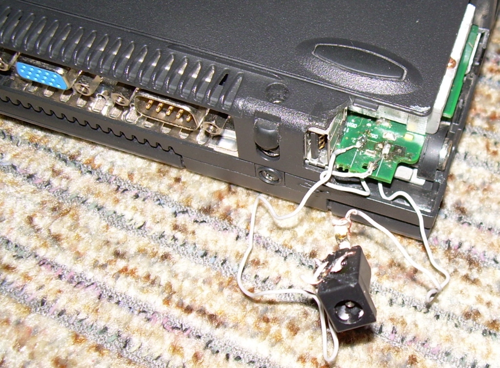

    Mógłbyś przysłać zdjęcie wykonania (w jaki sposób przylutowałeś gniazdo),
    najlepiej zdjęcia z obu stron płytki.

    Zamieszczam fotkę, sorki za moje "spawy", ale tak wyszło !
    Na razie zrobiłem prowizorkę na kable, by sprawdzić czy dobrze działa, (jednak nie działało)
    Sorry za zdjęcie, ale jest wysokiej rozdzielności i zajmuje trochę MB, za to wszystko można zobaczyć.
    Compaq Armada E500 - laptop nie uruchamia się po wymianie gniazda zasilaniaCompaq Armada E500 - laptop nie uruchamia się po wymianie gniazda zasilania

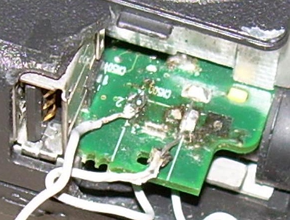

    Zrób powiększenie samej tej płytki do której się przylutowałeś.
  • #5 3470215
    Meniu
    Posty: 8
    Takie zbliżenie może być?
    Lewa strona "plus" Prawa "masa" tak mam podłączone.

    Płyta główna laptopa jest wielo warstwowa. zastanawiam się czy podczas odlutowywania gniazda nie rozłączyły się warstwy wewnętrzne.
    Chyba ze gniazdo było przylutowane powierzchniowo. Ale w takim wypadku co byś nie zrobił to powinno działać .
