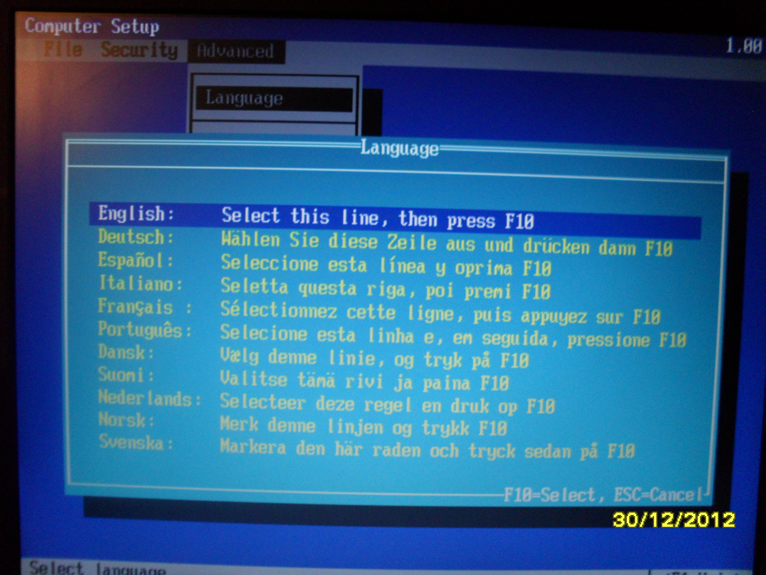

  • #20 11716411
    KamoBieniu
    Posty: 138
    Ocena: 15
    Zdjęcie co pokazuje w BIOS-ie:
    Compaq Armada E500 - działa, da się coś z nim zrobić?
    Co teraz?
  • #21 11716620
    P600m2
    Posty: 38
    Pomógł: 2
    Bios jest bardzo stary i nie ma podanej informacji o dysku, sprawdź jeszcze zakładkę Advanced. Podczas uruchamiania po logo Compaq powinna znajdować się informacja o HDD w takiej białej ramce. Jeśli posiadasz CD-Rom to najprościej będzie spróbować zainstalować system z płyty.
  • #22 11716709
    KamoBieniu
    Posty: 138
    Ocena: 15
    Zakładka Advanced:
    Compaq Armada E500 - działa, da się coś z nim zrobić? Compaq Armada E500 - działa, da się coś z nim zrobić? Compaq Armada E500 - działa, da się coś z nim zrobić?
    Po logo Compaq nie pojawia się żadna informacja o HDD, od razu włącza się wcześniej wspomniany komunikat. No mam CD-Rom, ale jak wgrać system skoro nie wiadomo czy jest dysk?
  • #23 11716773
    P600m2
    Posty: 38
    Pomógł: 2
    W zakładce Boot options zaznacz, aby Notebook hard drive było jako First.
    Wyłączając QuickBoot (Disable) zobaczysz przy uruchamianiu więcej opcji, między innymi informacje o dysku o której pisałem wcześniej.
  • #24 11716807
    KamoBieniu
    Posty: 138
    Ocena: 15
    Zrobiłem tak jak mówiłeś, ale nic więcej przy uruchamianiu nie widzę, poza ładującymi się kB przy oknie startowym z napisem Compaq.

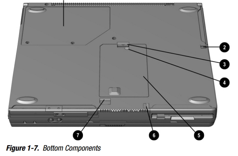

  • #25 11717195
    figurel
    Posty: 910
    Pomógł: 33
    Ocena: 121
    A może nie ma dysku - sprawdź, odkręć pokazaną na stronie 31 instrukcji klapkę dysku ( http://www.bio.ifi.lmu.de/~steiner/linux/128679-004.pdf ) Wg mnie powinien być bo jednak w BIOS jest dostępna możliwość uruchamiania z HD. Może uszkodzony? Niesformatowany?
    Odpal jakąś dystrybucję live linux np. http://www.digitalincursion.net/partedmagic/old/08.09.2012/pmagic_2012_08_09.iso ustawiając jako first multibay. Będzie więcej wiadomo. Może PartedMagic dostrzeże dysk? Może trzeba go sformatować?

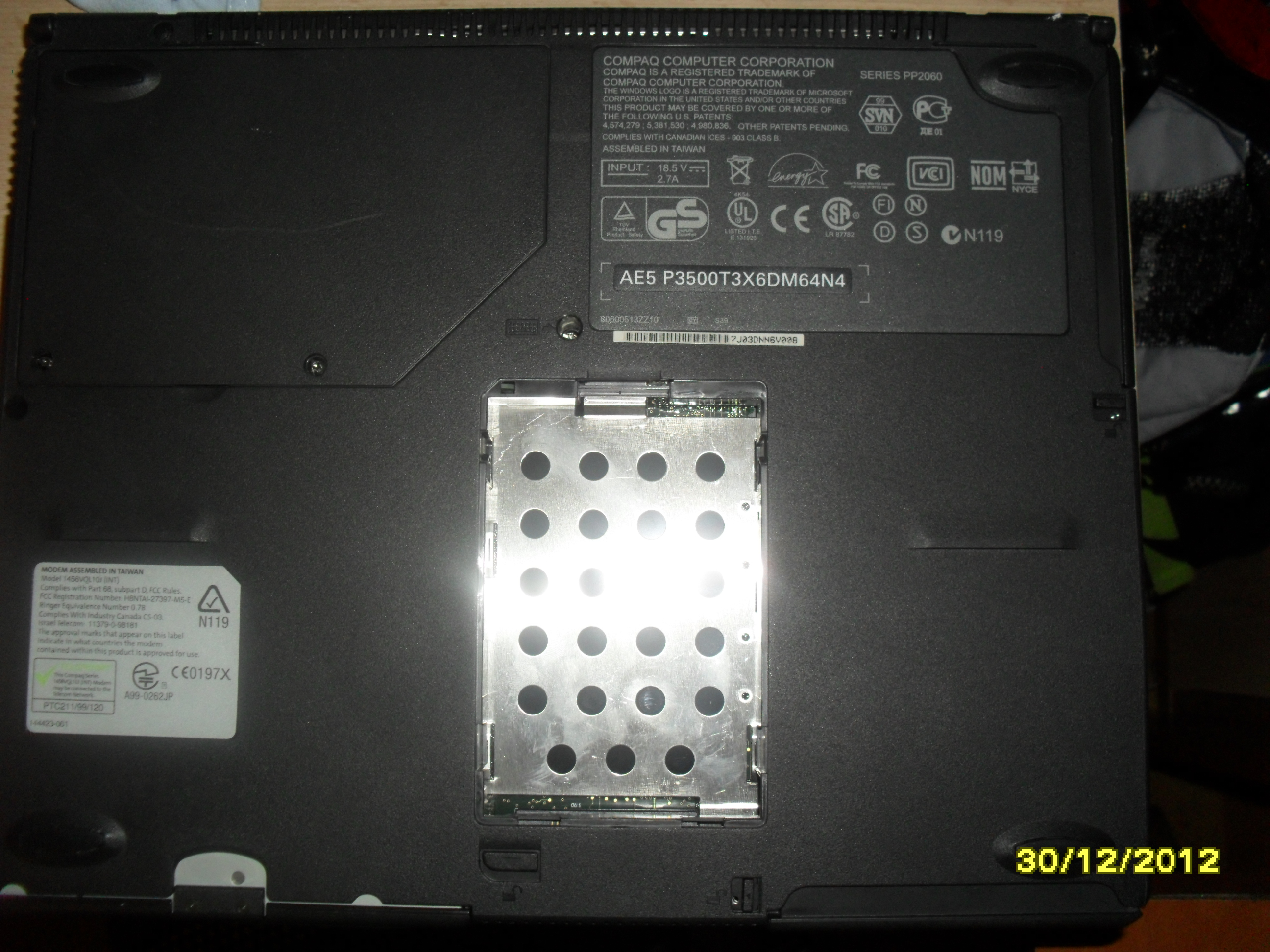

  • #26 11717233
    KamoBieniu
    Posty: 138
    Ocena: 15
    O tą klapkę chodzi?
  • #27 11717300
    figurel
    Posty: 910
    Pomógł: 33
    Ocena: 121
    Nr 5 na fotce:
    I nie podoba mi się ten dwunastowoltowy zasilacz, oryginał ma mieć 18,5V i tego należy się trzymać.
    Srebrna blaszka z otworami - którą powinno dać się łatwo wymontować - to jak mniemam jest kieszeń na dysk twardy, w niej powinien być zamontowany. Jeśli w niej jest pusto to sprawa jasna. Należy zakupić dysk twardy 2,5" ATA
  • #28 11717373
    KamoBieniu
    Posty: 138
    Ocena: 15
    Jeśli o nią chodzi to ja tam nic nie mam... :cry:
    A ile ten dysk może mieć GB, żeby był czytany przez laptopa?
  • #29 11717409
    P600m2
    Posty: 38
    Pomógł: 2
    Czyli tak jak kolega wyżej napisał, nie posiadasz dysku :)
    Pamiętaj, że ma to być dysk ATA, maksymalnie chyba 40Gb o ile się nie mylę.
