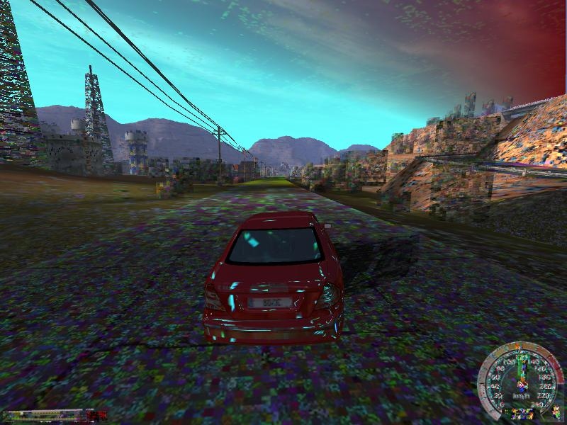

    Witam. Tak jak w temacie psuje mi się obraz w grach efekt tego jest na fotce poniżej i chciałbym to naprawić. Moja karta graficzna to Geforce 4 mx440 64 MB AGP x8, Ram 256MB, również ostatnio zmieniłem płytę główną i procesor na Asrocka k7Upgrade i Bartona 2500, a wraz ze zmianą zainstalowałem Windowsa XP.
    Poprzednio miałem Athlona 2000 XP+ i płytę Asrocka k7vt2.
    Gry takie jak na fotce:
    Mercedes-benz racing czy NFS most wanted mi działały, a teraz mi sie kaszani obraz.
    Tak więc prosiłbym o pomoc w rozwiązaniu tego problemu.Psuje się obraz w grach. Geforce 4 mx440 64 MB AGP x8.

    Drogi kolego piszesz, że masz płytę Asrock K7Upgrade, która jest zbudowana w oparciu o układ KT600 lub KT880. I tu pojawia się pytanie czy zainstalowałeś sterowniki VIA 4in1 jest tam sterownik Agp bez którego niektóre karty nie wyświetlają poprawnie tekstur. Jeśli instalacja sterowników agp nie pomoże to radziłbym sprawdzić inną kartę na tym samym chipsecie czy działa. Możliwe, że rdzeń się przegrzał ale wtedy wg. mnie miałbyś artefakty na ekranie a na screenie, który zamieściłeś widać, że brakuje tekstur.

    Sterowniki 4 in 1 zainstalowane po raz drugi no i zadziało niestety na 5 pieć minut, miałem zainstalowane najnowsze sterowniki nvidii, ale odinstalowałem je teraz i zainstalowałem z oryginalnej płyty do tej karty zobaczymy jak teraz bedzie działać.
    No to tak, teraz mniej tekstur znika, obraz jakościowo lepszy, ale nadal kiszka totalna. Mój system jakby co to win xp pro sp2 odchudzony.

    Spróbuj jeszcze podpiąć inną kartę! Będziemy wiedzieć czy to wina AGP czy karty :)
