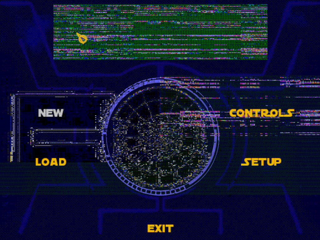

    Mam ogromy problem tzn.
    Przy włączaniu jakiej kolwiek gry np. jedi academy psuje się grafika, a później gra się zacina.
    Mój komputer:
    karta grafiki : GeForce4 MX 440 witch AGP8 ze sterownikiem: 93.71_forceware_winxp2k_english_whql
    procek: Amd Athlon Xp 2000+
    ramy: 2x256mb
    Dysk: Samsung 10gb (wiem ,że mało)
    Płyta Głowna: MSI KT4AV
    Jestem przekonany na 60%, że to właśnie przez kartę grafiki komputer się ścina, ponieważ u kolegi działo się to samo.
    Może znacie powód tego problemu, bo to już staje się uciążliwe.

    Sprawdź temperaturę GPU i pamięci na grafice.

    Drogi kolego,temperaturę to paluszkiem należy obadać,karta nie posiada pomiaru temperatury.

    Na początek zainstaluj starsze sterowniki do tej karty - wersja poniżej 60.
    To co pokazałeś na screnie to typowe zachowanie karty która może mieć uszkodzoną pamięć lub podkręconą powyżej normy ewentualnie za wysokie temperatury.
    Na początek wyczyść komputer , radiatory przedmuchaj sprężonym powietrzem , sprawdź czy wentylatorki prawidłowo pracują. Zmień sterowniki na w/w. Zresetuj Bios systemowy. Jeśli bawiłeś się w Overclocking - przywróć standardowe ustawienia.
    Jeśli to nie pomoże. Proponuje zainstalować Bios karty graficznej - możliwe że ten uległ uszkodzeniu miałem podobny przypadek. Jeśli nadal problem będzie występować czeka cię wymiana karty.

    Podłożyłem kartę GeForce 2 Mx i nadal się zwiesza .Karty nie mają wiatraczka mają radiator i jak probuje wyjąć kartę to jest strasznie gorąca (można się sparzyć). Temperatura kompa :
    43^ na rdzeniu
    60^ na CPU
  • #8 3924440

    Uruchom grę i zmierz miernikiem napięcia podawane przez zasilacz. Napisz, jaki masz zasilacz (typ, producent).
