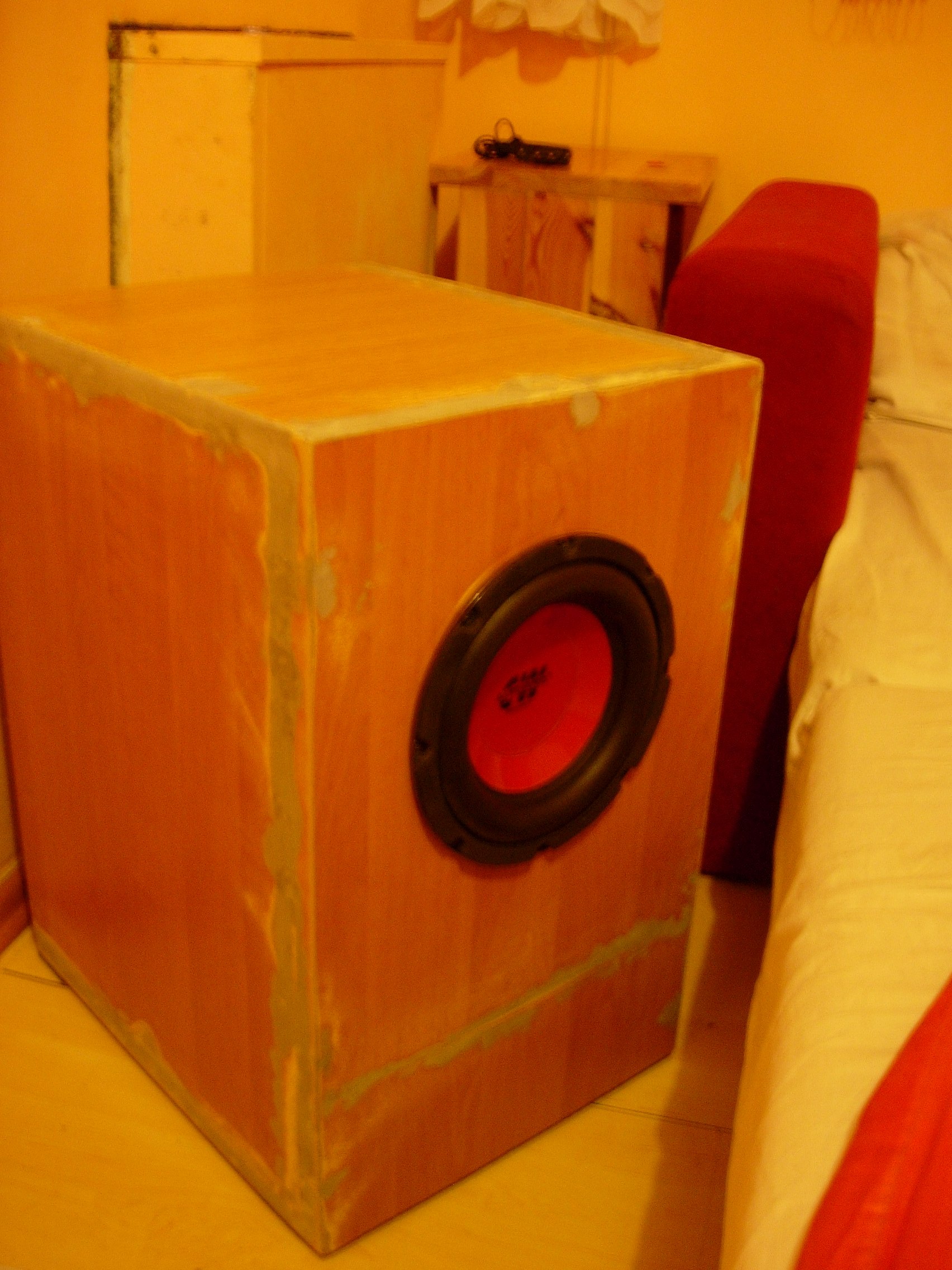

    Witam. Zrobiłem ostatno woofer do pokoju, skrzynia ma około 45litrów. A głośnik to ALPHARD 20cm 200W 4Ohm. I mam problem tego wypu że jak ustawie suba na środku pokoju to gra ok lecz jak jest na rogu pokoju to bass jest slaby, dodam że w środku obudowa jest wygłuszona gobką 4cm iraz zamontowałem filtr basowy. Może chodzi o to że mam za słabą wieże, bo ogólnie nie gra to zbyt głośno w porównaniu ze starymi głośnikami. Co z tym zrobić??

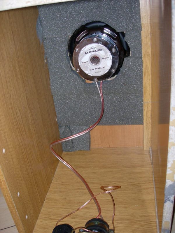

    sorrry, zaraz dam foto bez prowizji.
    Są tu spakowane fotki

    z prowizją ci nie wyszło ale spoko załatwię to. Czy dobrałeś impedencje głośnika taką samą jak była? czy liczyłeś obudowę czy tak po prostu wpadłeś żę taka ma być no i i jakieś słabe te wytłumienie ja bym dodał jeszcze na bocznych ściankach coś a co do basu, tak jest że w pewnych miejscach jest a w innych nie musisz po testować z ustawieniem :D i niema na to rady

    wśrodku jest całość elegancko wytłumiona tylko że zdjęcie było robione przed, możliwe jest że mam za słaby sprzęt aby wyciągnąć pełna moc z tego głośnika ( mam około 2X50W) ?? Obudowa była robiona tak na oko ale proporcje zachowałem.

    Po prostu jeśli masz na przykład wzmaka 8 Ω a kolumny bądź głośnik 4Ω to jest ryzyko że wzmak padnie ale jeśli dasz 8Ω głośnik do 4Ω lub 6Ω wzmaka to po prostu będzie to ci ciszej grało. Za to na głośność muzyki ma wpływ SPL głośnika przeważnie im wyższy SPL tym głośnik droższy. A filtr nie ma wpływu na natężenie dźwięku.
    A jeśli chodzi o wieżę to mac którą podałeś jest (tak mi się wydaje) mocno zawyżona myślę że jest tam może z 10w. rms na kanał to i tak dobry wynik jak na wieżę jednak nie znam modelu więc to czysty strzał.
    Ja aktualnie mam suba na głośniku SELENIUM 15 PW5-SLF podpiętego pod 25 rms (głośnik ma 350rms) i miałem ten sam kłopot tym bardziej że moja buda ma 120 litrów i nie mogę jej za bardzo przestawiać więc stoi na środku pokoju i robi za wielką pufę z porządnym basem. :D
    wydaje mi się takżę że masz stanowczo za dużą obudowe wystarczyła by w zupełności buda 20-25l a nawet mniejsza

    ustawiłem suba na środek pokoju i gra elegancko, prubowałem u kumpla w samochodzie pod wzmacniaczem i daje owiele lepiej, myśle że czas najwyższy kupić jakiś wzmacniacz. To z tymi Omami to wiem tylko nie zrozumiełem o co Ci chodziło.
    Dzięki za pomoc. :D
