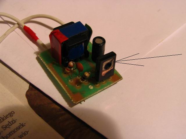

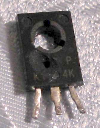

    Witam. Podłaczyłem przez nieuwagę lampę pod 6V i coś sie przepaliło. Po rozebraniu okazało się, że przepalił się widoczny na zdjęciu poniżej element ( chyba tranzystor ). Niestety nie wiem jaki. Pomóżcie. Pozdrawiam Andrzej

    Z drugiej strony tego tranzystora powinien byc symbol. Zobacz czy cos tam widac

    Widać tyle co na zdjęciu.

    Prawdę mówiąc widać bardzo niewiele :(
    Sprawdź po ścieżkach co jest wlutowane = patrząc na zdjęcie 1, środkowa noga tranzystora wlutowanego, jest tam końcówka trafo?, a do trafo idzie ścieżka z plus zasilania czy z minus?
    Pozdrawiam :)
  • #5 3471168
    anbe
    Posty: 118
    Ocena: 10
    Środkowa nóżka tranzystora idzie do końcówki trafo, a jedna z końcówek trafo idzie bezpośrednio do plusa oraz pośrednio przez kondensaror do minusa. Pozdrawiam.
  • #6 3471344
    petrakwap
    Posty: 275
    Ocena: 23
    Anbe
    No fajnie :D to już wiesz, że tranzystor jset typu NPN. W tego typu obudowach w większości znajdują się tranzystory średniej mocy = moc dopuszczalna max 10W, ale to jest moc krytyczna. Nap. pracy tranzystora w tej przetwornicy musisz wybrać na minimum 3 krotne napięcie pracy, np. 50V! a dlatego bo w momencie wyłączenia powstaje impuls wyindukowany w uzwojeniu roboczym = końcówki cewki ta na kolektorze(środkowa noga) i ta na + zasil. Teraz sprawdź dalej posługując się foto nr 1, która noga jest na - jest na minus zasilania? = to jest emiter. Z przeciwnej strony skrajna noga to baza!.
    I to jest wszystko co jest Ci potrzebne. Szukaj tranzystora:
    1. w tej obudowie!
    2. moc tracona min 20W, jeśli nie znajdziesz zastosuj TO 220 =ale nogi ma szersze i musisz je delikatnie przygiąć
    3. prąd kolektora = Ic np. 3A
    4. napięcie przebicia złącza, kolektor - emiter = Uce 50V
    Smacznego i miłej zabawy Ci życzę :D

    Do minusa idzie nóżka pierwsza licząc od strzałki na zdjęciu nr 1 (emiter), a po przeciwnej stronie-baza. Korzystając z Twoich porad coś wybiorę. Życząc miłego wieczoru -pozdrawiam i dziękuję za pomoc. Andrzej

    W obudowach TO220 patrząc na foto, baza i emiter są przeciwnie a więc
    tranzystor obrócony o 180 stopni! Jeśli masz omomierz lub "buzer" w mierniku = patrz polaryzacja kabelek (+) i kabelek (-), plus na bazie, minus na emiterze omomierz wskaże mały opór, odwrotnie duży! i to samo baza + i minus kolektor opór mały odwrotnie duży.
    Ten walnięty tranzystor może mieć zwarcie na wszystkich nogach, sprawne B-K i B-E lecz przebicie C-E (jest to powodem przebicia przy dużym prądzie kolektor - emiter,wtedy maleje rezystancja złącza C-E i czasem strukturą można dostać po oczach :) )
    wybrzuszenie na obudowie!
    Na deser proponuję ci mały prawdopodobny schemat :)

    Zastosowałem tranzystor o symbolu " CDIL BD139 - 16 T1 MX ".
    Układ chodzi, neonówka świeci. Dziękuję za wykład, pomoc. Pozdrawiam. Andrzej
