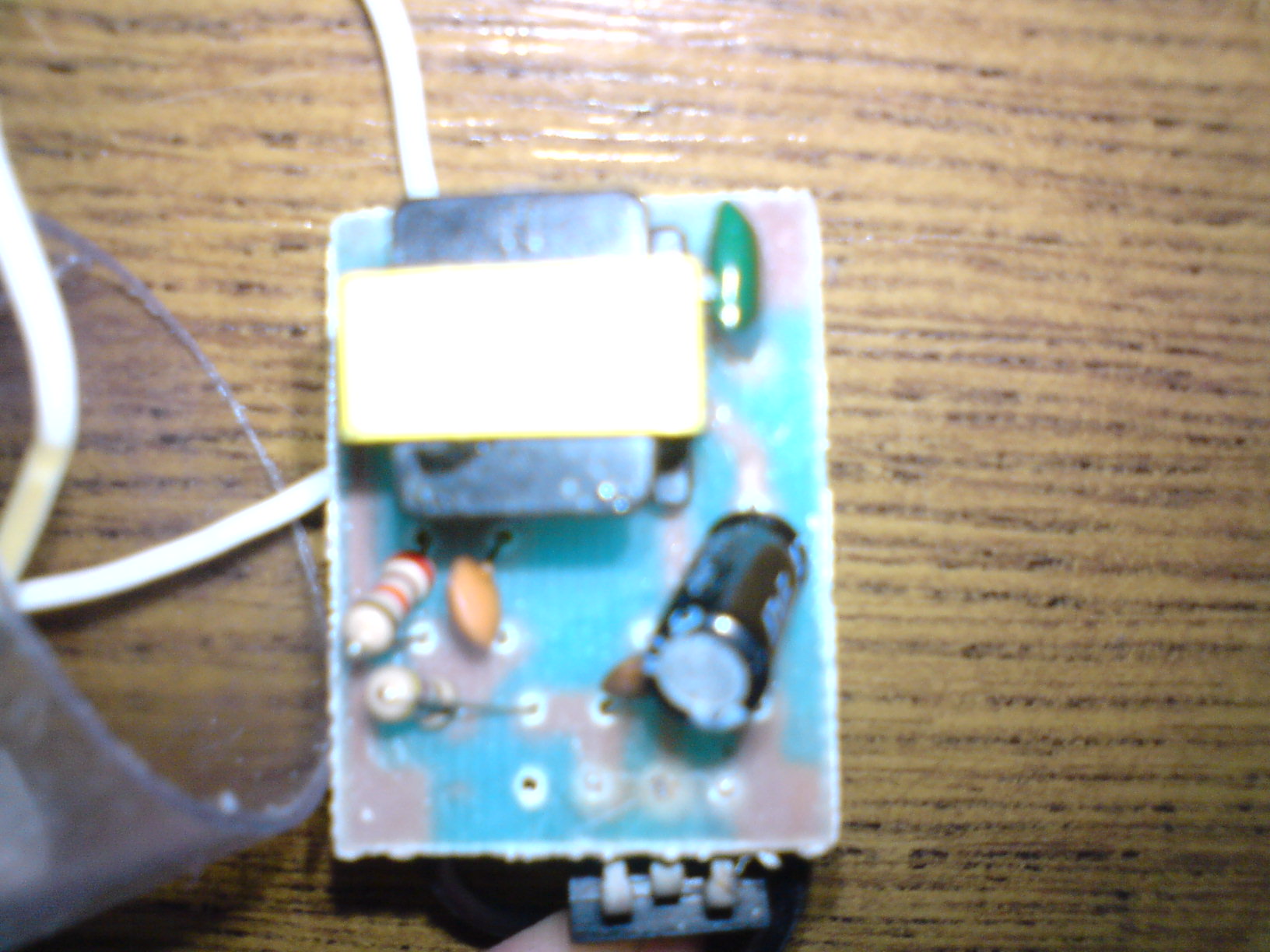

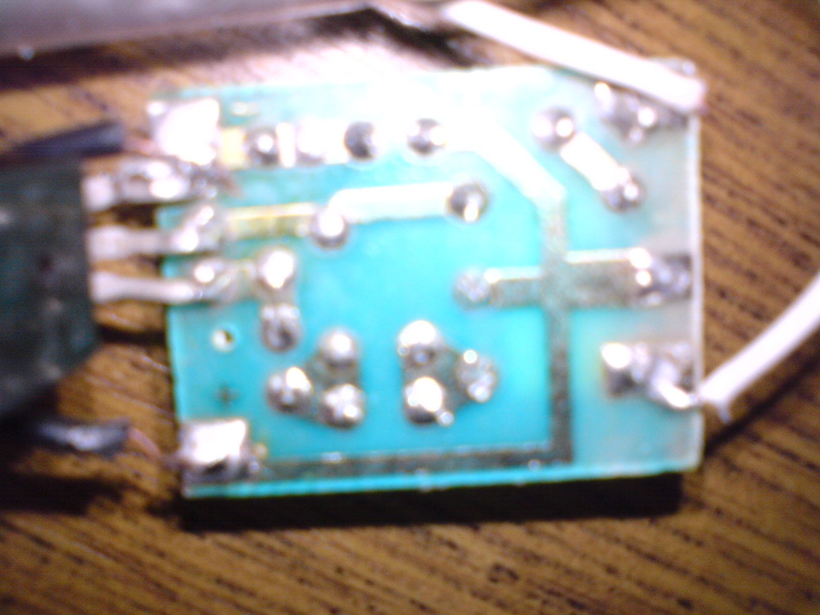

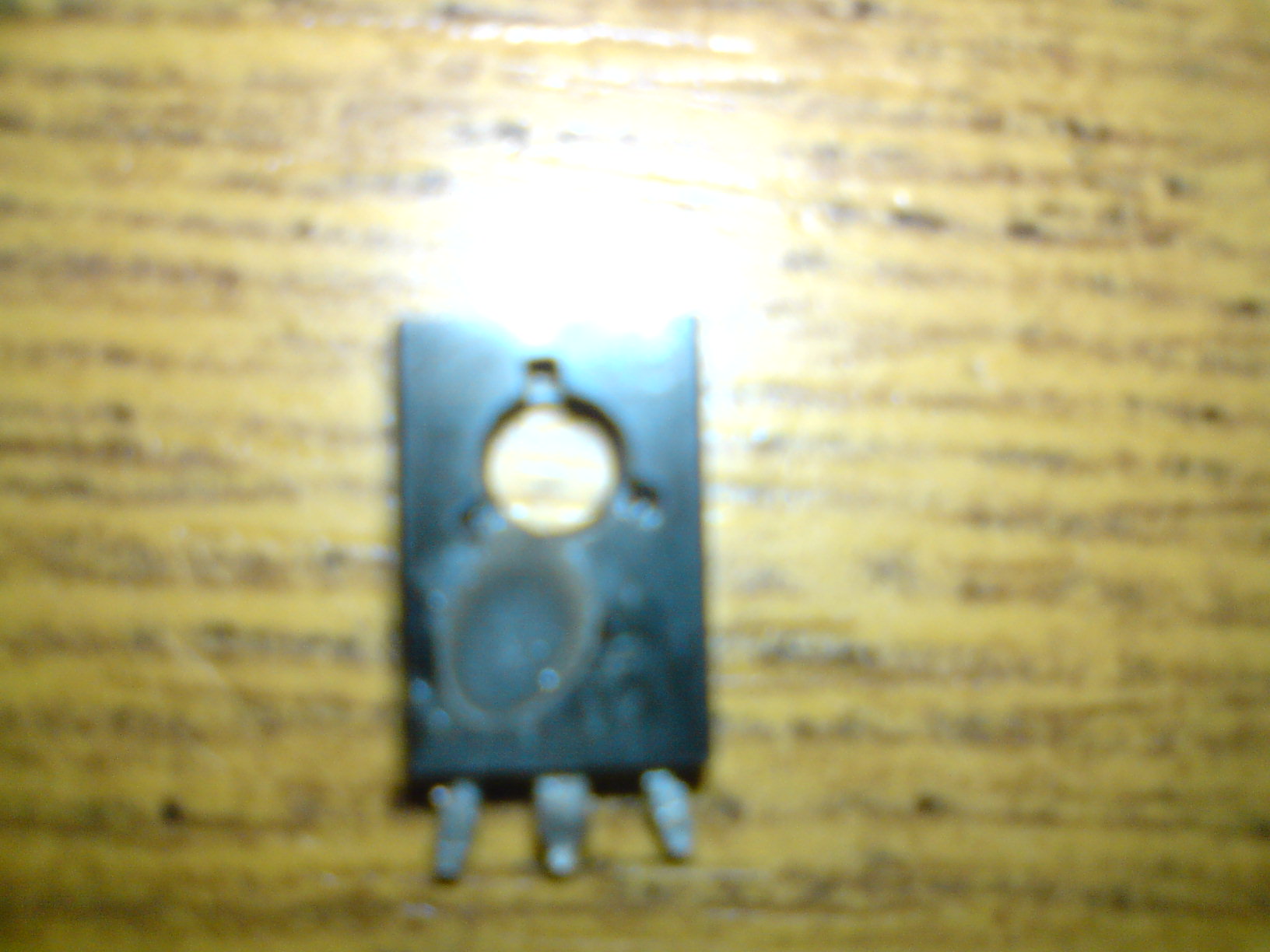

✨ W dyskusji poruszono problem doboru tranzystora do przetwornicy świetlówki samochodowej 12V 8W, której uszkodzony tranzystor ma oznaczenie kończące się na "2P". Użytkownik podał dodatkowe informacje, że świetlówka to model F8T5/D. Zaproponowano kilka typów tranzystorów bipolarnych jako zamienniki: BDY25, BD241C, BD243C oraz BD441. Zwrócono uwagę, że BDY25 może być zbyt duży do tego zastosowania, a po wymianie tranzystora zaleca się uruchamianie przetwornicy przez żarówkę samochodową 12V 21W w celu zabezpieczenia układu. Wskazano również potrzebę dokładniejszej identyfikacji uszkodzonego elementu, np. poprzez zdjęcie przetwornicy i jej elementów.
