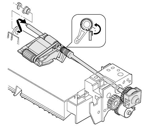

    Wymontowałem całą sekcję zaciągania papieru i wygląda to tak:
    Sharp SF 2216 - Jak naprawić zużyte rolki zaciągające papier?
    Wyczyściłem wszystkie rolki, ale martwi mnie to że są łyse (brak "linii papilarnych"). Nowy zespół rolek kosztuje w granicach 500zł (netto), zatem jest trochę drogi. Czy macie może koledzy jakiś patent na "naprawienie" rolek? Próbowałem obwinąć rolki teflonem technicznym ale bez większych efektów.

    witam zamów gumki w arbiko i wyczyść sprzęgło poboru papieru powinno działać pozdrawiam ritech

    Z rozkładaniem sprzęgła baaaardzo ostrożnie można uszkodzić, najlepiej nie rozkładać

    Nowe rolki w ASO kosztują ok 150zł netto. Ta na dole separujaca jest zawsze łysa(taka przeźroczysta). Kupujesz tylko te dwie co widac na rysunku.
    Ta ze sprzegłem jednokierunkowym(ta na tej met. osi) kosztuje ok 106zł a ta druga ok 50zł(albo troche mniej).
    Owijanie czymkolwiek da tyle samo co załozenie onuc na nogi.
    Sprzęgło mozna wyczyścić bez rozbierania(mowa o tym z zebatką na końcu metalowej osi), ale to wyzsza szkoła jazdy i bez poznania dokładnej budowy i zasady działania bedzie trudno. Najlepiej wymienic, ale jest drogie.

    Dobre gumki kosztują ok 25,00 zł netto za sztukę . Sprawdź też rolke separującą . Wbrew opini o jej niezniszczalności czasem trzeba wymienić całość . Czyli rolka + sprzęgło.

    wymiana rolek powinna załatwić sprawę tak jak juz pisano wcześniej w arbiko kupić same gumki i wymienić
