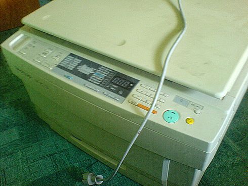

    gniecie kartki na wylocie (robi z nich dosłownie harmonijkę). Wyciągnąłem ten oto element (czyżby bęben?):
    SHARP SF-2218 gniecie kartki - jak naprawić ułamany ząbek bębna?

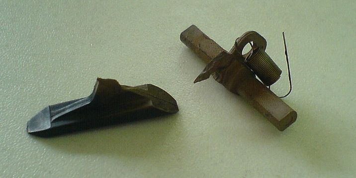

    Odnalazłem tam prawdopodobnie przyczynę zgniatania kartek:
    Jeden z "ząbków" (odbijających papier?) był ułamany.
    Teoretycznie można by to skleić kropelką, ale nie wiem, czy wytrzyma późniejsze wysokie temperatury.

    Najszybciej i najtaniej kupisz części do tego modelu w ARBIKO (kliknij na stronę i się pojawią) a to co jest na zdjęciu to odrywacze papieru wałka teflonowego nie sklejaj tylko kup nowe.W Arbiko dostaniesz wszystko i tanio.A na co Ci moduł bębna?Na zdjęciu to tylko :teflon,pazurki,tuleje teflonu

    Witam, tez zespół to nie bęben, tylko zespół utrwalający, a konkretnie wałek grzejny(teflonowy) wraz z odrywaczami, ten ułamany ząbek to właśnie odrywacz. Zestaw naprawczy tego zespołu (wałek, odrywacze, i panewki) nazywa sie SF 216 UH, i jest do dostania w sharpie, np we Wrocławiu w f-mie Torell, ale jeśli tylko "ząbek" jest uszkodzony to nie warto, kupować całości. Takie odrywacze posiadam (również z demobilu), i w razie czego mogę ci odstąpić.

    zostaw te trzy odrywacze, ale musisz je obejrzeć, czy czubki w tych co zostały nie sa "stepione".
    Druga bardzo wazna sprawa, to bezwzglednie musisz zmyc-usunąc ten klej w okolicach tych białych rolek. To on jest przyczyna zacinania, a separator został złamany jak ktos wyciagał zaciety papier, a zacinało przez ten klej.
    jesli chodzi o imbusy o których była mowa, a Ty ich nie widzisz, to na pierwszym zdjeciu jest widoczny. Lewy górny róg zdjecia, taka czarna długa srubka cienka. To jest własnie ten imbus. Jesli go nie ruszałes, to nie ruszaj.
    Przy okazji sprawdź rolke wyjsciową(taka metalowa oska z gumami, które "dotykaja" sie do tych białych w utwalaniu(patrz zdjęcie). Guma na tej rolce potrafi sie z czasem "zmaślic" i zachowuje sie nie jak guma, a jak np. plastelina.
