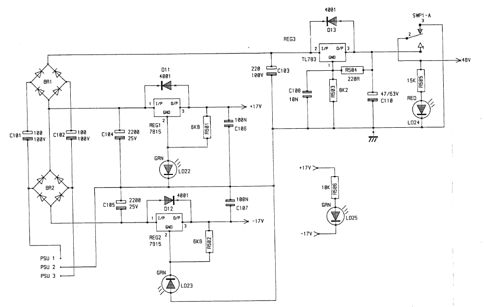

witam..
czy moze mi ktos podpowiedziec jak mam zasilic mixer spirit folio si 18 2
ktorego stalem sie posiadaczem ale niestety nie mam orginalnego zasilacza...
czy ktos moze mi podac specywikacje zasilacza jaki powinienem zastosowac(wylaczajac orginalny dedykowany zasilacz)
