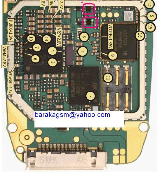

    Mam problem z nokią 6103 w której wszystko działa po za podświetleniem klawiatury które nie chce w ogóle zgasnąć. Jak tylko włożę baterie to od razu klawisze się świecą. Jest po lekkim zalaniu i była płukana w spirytusie nic nie dało. Myśle że jest zwarcie
    Prosiłbym o pomoc
    Z góry dziękuję
    POZDRAWIAM

    Okolo 380 - 420 stopni, nadmuch 3.5 - ale powiedz mi czy jest sens. Najpierw wrzuc ja do wanienki dobrze wykąp, wysusz i zobacz co sie bedzie dziac.

    Drugi raz wykąpałem płytkę bardzo porządnie i nic nie dało. Mam pytanie w jakich okolicach grzać. Gdzie może być zwarcie ????
    Znalazłem solucję, jest tylko problem gdzie można znaleźć te 2 tranzystorki bo prawdopodobnie one sa przyczyna.
    Może ktoś wie w jakich modelach sa takie same tranzystory lub gdzie można kupić

    Wyciągnij z jakiegoś trupa bo kupowac to moze byc ciezko. Miernik w rękę i do dzieła!
    Ale zanim zaczniesz szukanie to sprobuj je poprostu przelutować.

    Szukałem takich tranzystorków ze 3tygodnie i nie znalazłem. Wylutowałem klientowi zupełnie pozbywając się podświetlenia klawiatury. W tym momecie telefon nie był sprawny w 100% ale da się z niego korzystać i nie jest niepotrzebnie rozładowywana bateria.

    Przelutowałem je ale nic nie dało. Nie mam pojęcie gdzie mogę je znaleźć. Poradził sobie ktoś z tym przypadkiem ?????
