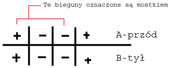

    Mianowicie ma taki problem...Jak zmostkować tego wzmaka aby grał na 2X stereo??nigdy nie zajmowałem sie car audio...i szkoda właśnie bo nie wiem zbytnio jak to zrobic...mam kombiaka escorta..niestety głośniki z tyłu to lipa...wrzuciłem tubkę 2x20cm(nie wiem ile to ma mocy ale gra na 4Ω ,może będzie trzeba to zamienić czymś innym)radyjko to sony cdx gt 410u 4x50...w sumie to ciągnie na tej skrzynce...ale...chiałbym zrobic to inaczej..mianowicie urzyć mocy radia(przedni kanał) do zasilenia przodu..a tył(tylny kanał) chciałbym wpakować tylko w gwizdki no a bas wycisnąć z tego zmostkowanego kenwooda. - ...załączam kawałek manuala z parametrami wzmacniacza którego wygrzebałem gdzieś w necie.
    Myslałem zeby wykorzystac dwa kanały A i B zmostkowane a sygnał z radia podać na wejscie A lewe i wejscie B prawe
    Bo jest opcja przełączenia na aby grało A i B naraz..czy tak pójdzie??
    Jak to podłączyć??? konkretnie znaczy sie gdzie wpiąć kable w terminal(patrz również załącznik)???
    Moze ktoś pomoze mi sie z tym uporać.Dziękuje bardzo i pozdrawiam>>> Damian

    Czytałem 3 razy twój post i doszedłem do wniosku że trochę on chaotyczny i nie do końca wiadomo o co chodzi. Poza tym na załączonym rysunku zaznaczyłeś że bieguny + z lewego i - z prawego są oznaczone mostkiem. Jak się mostkuje kanały to podłącza się obciążenie do dwóch plusów. A poza tym czy na pewno ten wzmacniacz można mostkować??? Bo w danych technicznych pisze że on ma moc 4x50W. Przy tych mocach być może wzmacniacz nie ma przetwornicy napięcia i nie ma możliwości mostkowania. aha. no i jeszcze jedno. Jeżeli mostkujesz to powiniem być jakiś przełącznik trybu mostka i normalnego, albo przesunięcia fazy o 180°. Jeżeli fazy nie będą przesunięte względem siebie i na wejścia podasz ten sam sygnał to głośnik nie zagra wogóle. Najlepiej jak byś zrobił zdjęcia panela przedniego i tylnego tego wzmacniacza to powiemy coś więcej

    Widzę że nie przeczytałes opisu. Jest na naklejce napisane jak byk 2x140W. A pozatym od kiedy mostkuje się dwa plusy?. Kolega dobrze zaznaczył jeden mostek na rysunku A Przód, i drugi tak samo należy zmostkować na dolnych złączach B Tył i po kłopocie, masz 2x140W. Nie w każdym wzmacniaczu jest przełącznik na 4, 2, lub 1 głośnik, a raczej jest to już bardzo rzadko stosowane, teraz to odbywa się właśnie poprzez mostkowanie. Bo nie wiem czy kolega ["krychuM"] wie że są wzmacniacze ża można tak zmostkować żeby grał tylko jeden głośnik - subwoofer. I taki wzmacniacz posiada filtry którymi się przełącza pasmo przenoszenia. Przejrzałem kilka stron i na jeden głośnik tego się nie podłączy. Pozdrawiam

    Witam.zmostkuje tak jak jest na rysumku...bo to juz wiem na 100% dzięki wam chłopaki :] zastanawiam się nad wejsciem line-in na wzmak.Przęłącznik jest na A+B wiec mógłbym podłączyć sygnał(lewy kanał) z radia do gniazda A zasilającego głośnik lewy i sygnał(prawy)z radia do gniazda B zasilającego głosnik prawy.Do tego dochodzi jeszcze jescze zmiana kanałow stereo na mono czy nie??tak sie własnie zastanawiam jescze nad tym(bo jest tu taka opcja)...czy bedzie to istotne.Jak myslicie??.>>juz mi się troche rozjasnia...fotki chyba jak na razie nie bedą potrzebne.

    Wszystko się powiodło :] oprócz głosników(za słabe!!!)Wzmacniacz spisze się swietnie,tak myslę..Trzeba zrobić skrzyneczke(najlepiej zamkniętą bo lubie podwójną "stope" z dobrymi gitarami) jakimiś głosnikami I tu pytanie>>>jakiej mocy głosniki uparty jestem na 2x 20 cm (8') :] ...od podstaw pod zabudowe tak myślę.Narazie funduszy nie ma... na car-audio.wiec wróce innym razem :) Dziekuje wszystkim za odpowiedzi i również krótką duskusję która się tutaj zawiązała.:]]]
