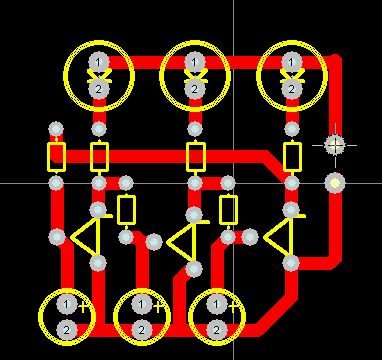

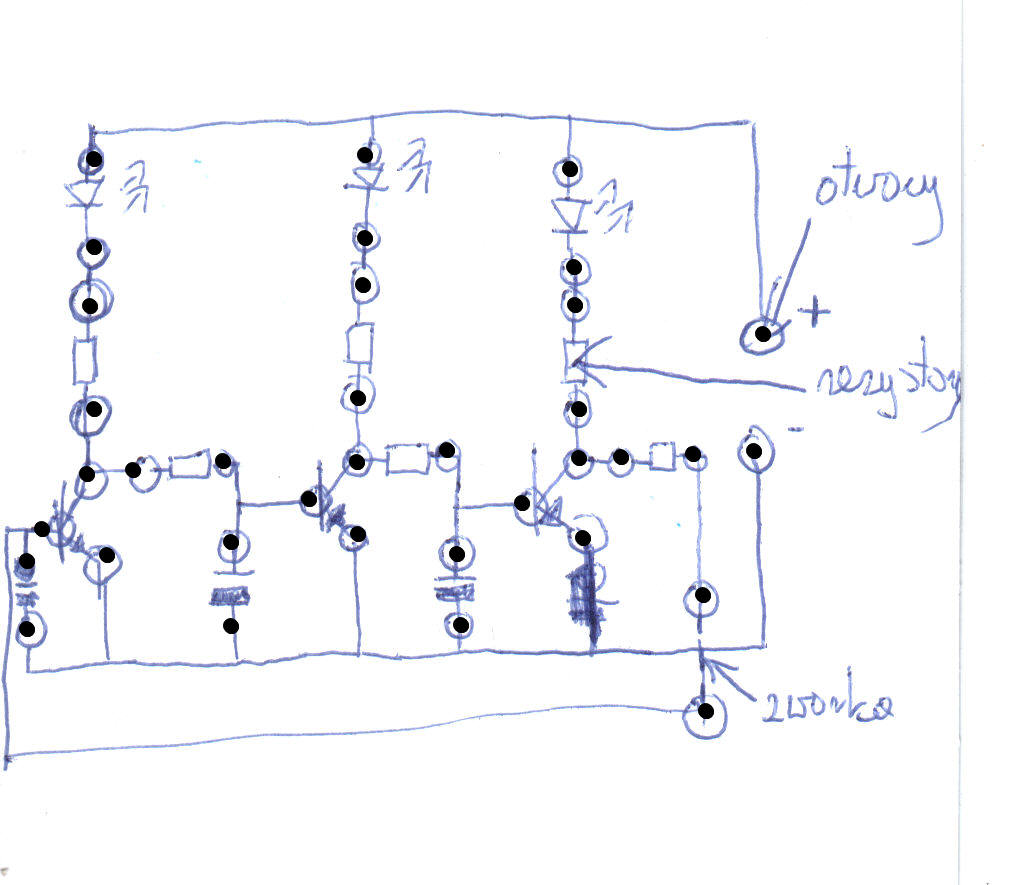

Jak przenieść schemat na płytkę drukowaną? Układ z linku, ścieżki, elementy
omegan89 25 Sty 2007 16:52 1182 7
✨ Dyskusja dotyczy przeniesienia schematu elektronicznego z linku na płytkę drukowaną, z uwzględnieniem rozmieszczenia ścieżek i elementów. Zaproponowano kilka wariantów układu płytki, w tym rozwiązanie z jedną zworką oraz alternatywę bez zworki poprzez przesunięcie i pionowe ustawienie rezystora. Podano oznaczenia elementów na płytce: rezystory 2,7 kΩ i 82 Ω, tranzystor BC108, diodę LED, kondensator elektrolityczny 470 µF oraz zasilanie 6 V. Dołączono linki do graficznych przykładów rozmieszczenia elementów i ścieżek na płytce, które ilustrują różne możliwości wykonania PCB dla prostego układu.
