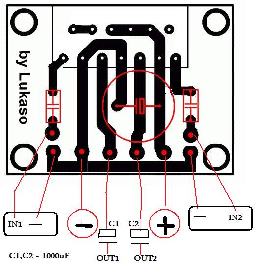

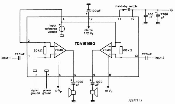

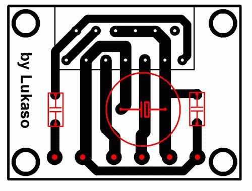

Na schemacie masz układ w połączeniu STEREO, a płytkę masz wykonaną do konfiguracji w mostku. Teraz żeby tą płytkę zaadoptować do stereo musisz wykonać kilka cięć.
Poprawiłem rysunek, chyba powinno być oki.
Pamiętaj ,że OUT1 i OUT2 łączą się z głośnikami tylko z jednej strony , z drugiej strony do masy .
A jeszcze jedno , na rysunku nie ma kondensatora 100uF na 12 wyprowadzeniu , należy ten kondek podłączyć do masy
