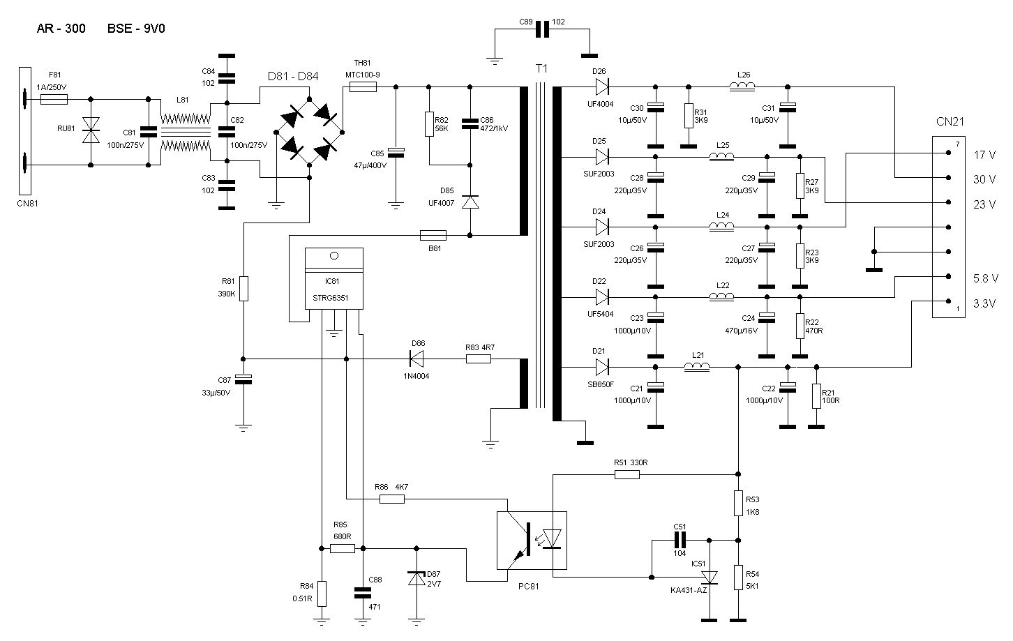

    Posiadam tuner Ferguson 1018se od pewnego czasu podczas oglądania dowolnego kanału obraz skacze przez parę sekund. Dzieje się to średnio co kilka minut, co jest bardzo denerwujące. Co dziwne jeśli tuner pochodzi dłużej to objaw ten zanika. Instalacje sprawdzałem na innym tunku i jest ok. Zakładam że to wina mojego tunera. Co może być tego przyczyną? Dziekuje wszystkim za rady.

    wymień kondensator 1000µ w zasilaczu,bo za jakiś czas tuner całkiem zgaśnie.pozdro

    Witam , wymieniłem kondensator tak jak koledzy poradzili , ale dolegliwosc mi nie ustąpiłą , czy moga byc jeszcze jakies powody ze obraz skacze ?
    druga sprawa ten kondensator 1000uF wygląda jakby był poza układem zasilania, czy aby na pewno ten kondensator trzeba było wymienic ?

    Tu masz schFerguson 1018SE - skaczący obraz po kilku minutach oglądania, co robić?emat

    Ja podmienił bym wszystkie elki na wtórnym
