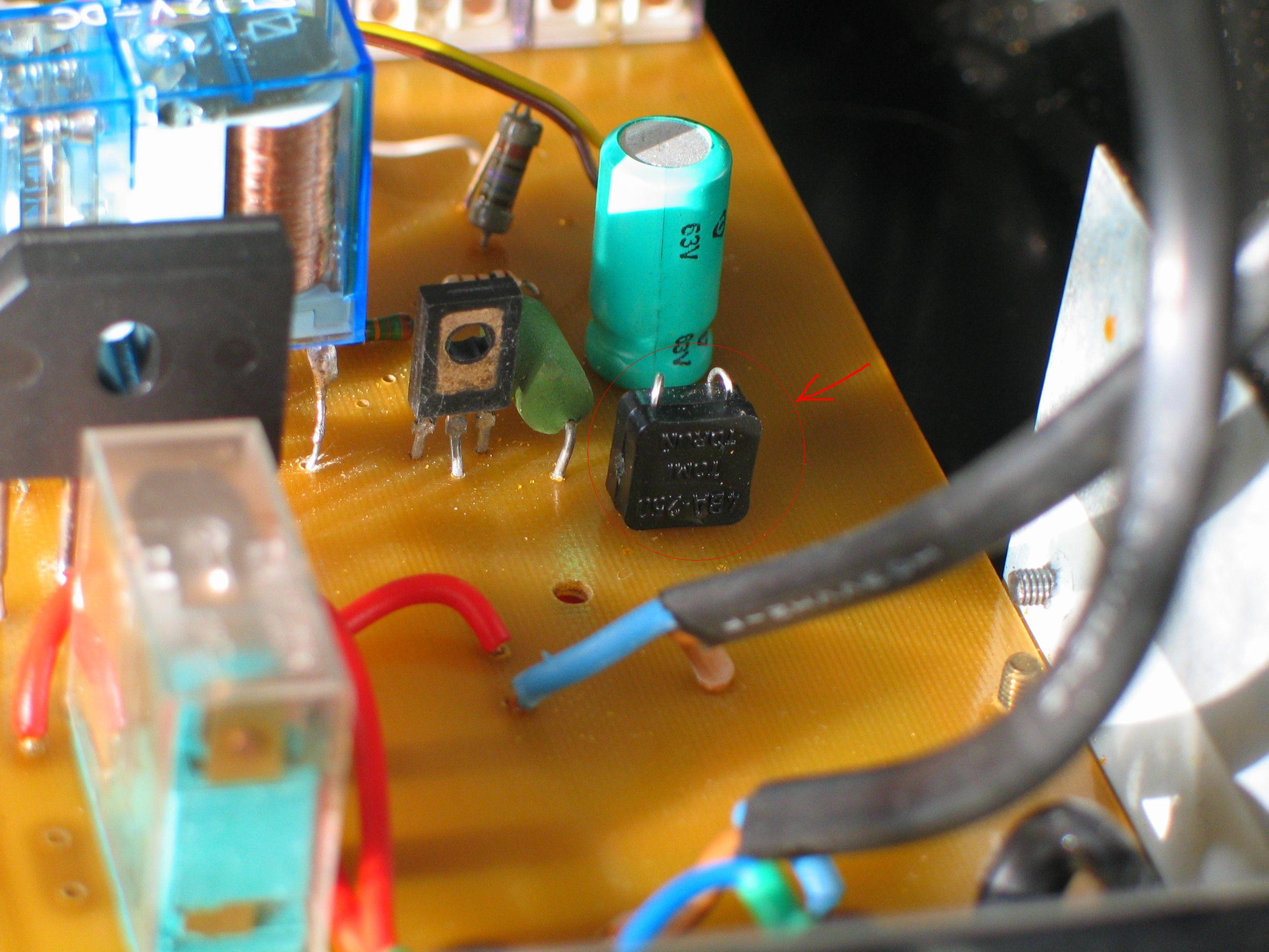

    W sterowniku zmiany obrotów silników 12V (używany do sterowania tłami fotograficznymi) znajduje się taki element (zaznaczono strzałką). Nie wiem co to jest. Ewentualnie czym to zastąpić???
    • Identyfikacja elementu w sterowniku zmiany obrotów silników 12V do tła fotograficznego IMG_0249.JPG (516.13 KB) Musisz być zalogowany, aby pobrać ten załącznik.

    Napisz co na nim pisze może to być dioda lub kondensator ,

    4BA-250 - mostek prostowniczy 1A

    czyli jest to 1/4 mostka czyli doida prostownicza np 1N4007 (popularna)

    Przepraszam faktycznie nie znam tego elementu , tylko szkoda że nie zostawiono choćby milimetra odstępu od płytki , nie podoba mi się taki montaż

    hehe... to można spotkać tylko w przedpotopowych urządzeniach z epoki PRLu.

    00077, Mostek prostowniczy, 4BA-250, Mostek prostowniczy 1A, 9, Zdjęcie 77. 00078, Mostek prostowniczy, B250C1500/1000, Mostek prostowniczy 1,5 A 1000V ...
